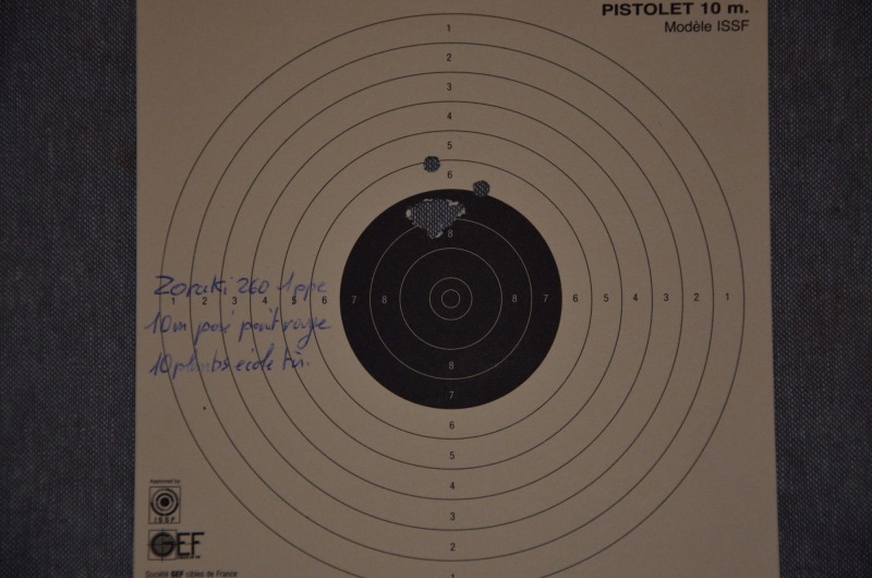

Aujourd'hui j'ai testé mon Zoraki HP01-2 light , canon de 260 mm ( merci Arprotech ) avec tous les types de plombs dont je dispose.
Conditions d'essai:
Tir à 10m posé sur support Front rifle rest et utilisation d'un point rouge Swiss arms
Les tir effectués avec une pompe => vitesse d'environ 120 m/s
choix de plomb pour zoraki hp 01 light <a href=choix de plomb pour zoraki hp 01 light Inst_t11" />
choix de plomb pour zoraki hp 01 light Mon_zo11

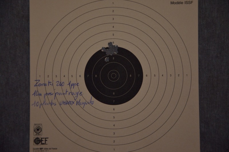

1.3 Mosquito   H+L : 15+12
choix de plomb pour zoraki hp 01 light <a href=choix de plomb pour zoraki hp 01 light Mosqui11" />

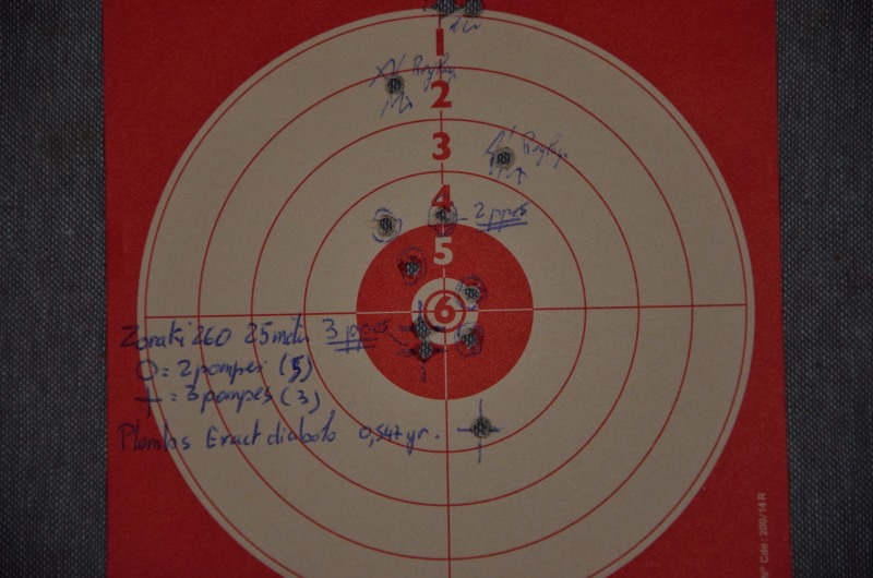

Pour le fun:
Tir à 25m avec plombs Exact diabolo
4 plombs de réglage du point rouge
4 plombs cerclés tirés à 2 pompes => H+L 26+17
3 plombs répérés avec un + tirés avec 3 pompes => H+L 21+12
choix de plomb pour zoraki hp 01 light <a href=choix de plomb pour zoraki hp 01 light Tir_2510" />

- HN spécial club, école de tir et mosquito sont dans un mouchoir. RWS club un cran en dessous
