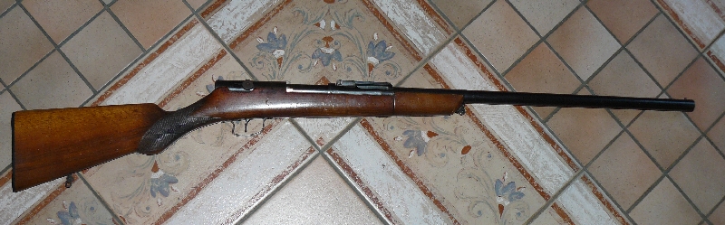

Pour rebondir sur ton post :Il manque néanmoins au moins 1 type non référencé et je ne sais comment le nommer !
Perso je l’appel : la culasse à baïonnette !
Culasse présente sur un de mes fusils : le ‘’RAFALE’’ marrant comme nom, car ce fusil de chasse n’est pas un automatique ni même un semi-auto ; Non : c’est un mono coup ; Ici en calibre 20 (Numéroté : 5xx), il a existé en différents calibres de chasse (du 14mm au 16 de chasse, à ma connaissance).
Le principe de cette culasse est le ¼ de tour :
La culasse s’ouvre par le pivotement d’un ¼ de tour à droite et l’avancement du canon, introduction de la cartouche, fermeture de la culasse par le mouvement inverse, armement du percuteur en tirant les 2 « oreilles » de la masselotte.
Plus simple à faire qu’à expliquer, très solide comme système car simple de plus très léger en poids (l’arme ne pesant que 2,2 Kg).
Arme de fabrication stéphanoise avec un canon full-choke de 67 cm éprouvé PSF et chambré en 65. De plus ce fusil est démontable en 2 parties via une vis.
Systèmes de blocage de culasse : 3 articles Rafale10
Systèmes de blocage de culasse : 3 articles Rafale11
Systèmes de blocage de culasse : 3 articles Rafale12
Certes ce n’est pas une arme de luxe (bois de hêtre), mais sympa le système !

smil 84 Alors là, jamais vu ce truc là non plus !!!
Tu peux faire une photo vue de dessus avec culasse ouverte et culasse fermée, STP ?

Hi Men;
C’est sûr, mon « RAFALE » est l’arme fatale, la terreur des palombes et des lapinous ; Bien qu’il n’égale pas le Browning Auto 5 en rapidité de tir smil 85
En fait : Le système est intéressant, simple et à l’époque breveté S.G.D.G.
Voilà quelques tofs supplémentaires :
