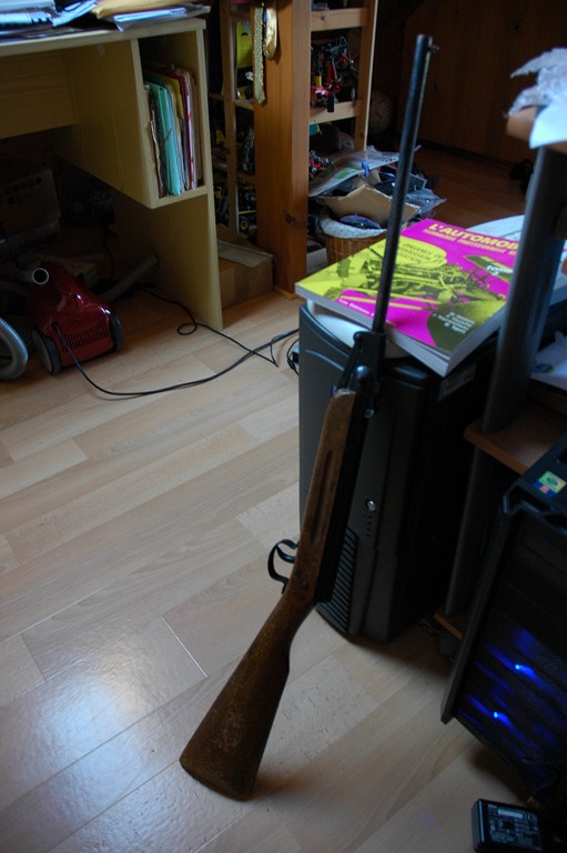

Comme je le mets dans ma présentation, j'ai récupéré une carabine ancienne.
Après essais, le plomb reste la plupart du temps dans le canon (ou part au bout de 2 coups), elle n'a plus de "pêche" pour le sortir. Après démontage hier, je m'en doutais, le joint est mort.
Par contre mon soucis concerne l'identification de cette carabine. Je n'ai aucun marquage sur le corps en métal. Sur le bois, j'ai "9 65" et une trace qui correspond à un ancien autocollant de forme ovale.
Etant nouveau membre, je ne peux pas poster les photos... une âme charitable peut elle me les poster, je lui enverrai les liens par MP, elles sont déjà hébergées...
Merci d'avance !

Voila je t'ai posté les photos, par contre elles sont petites ? Je ne connais pas cette carabine en tout cas

Les voila en grandes ! sincèrement, je pense que personne ne réussira a l'identifier...

Elle a un peu la forme d'une Diana non ?

Oui un peu la forme d'une Diana, mais rien qui permet de l'identifier en tant que telle...
J'ai regardé un peu les éclatés chez gunparts.co.uk, chez Diana, ça ressemble, mais le piston n'est pas pareil.
Bref, ce matin je suis passé chez un armurier qui a de la boutique, il m'a dit pareil, "ce n'est pas une Diana ?".
Du coup il a gardé mon numéro et mon piston avec son restant de joint, le représentant de chez Diana passe dans les jours à venir, il doit lui montrer...
Mais bon, si d'autres ont des avis, voir même la bonne réponse, je suis preneur thumleft

Dites, c'est pas une Euréka?
J'en suis presque sur, j'ai visiblement la même! Identification de ma carabine/Recherche du joint de piston Beerchug

Bien joué, c'est donc une Super Diane, de septembre 1965 si ces chiffres ont bien la signification du mois et de l'année de construction.
La forme du bois ainsi que la trace de l'autocollant ovale l'atteste !
Merci Laureline !
Du coup, où as tu trouvé ton joint ? Identification de ma carabine/Recherche du joint de piston 710610

Je n'en ai pas trouvé, surtout que le joint d'origine est en cuir.
J'en ai fabriqué un à l'emporte pièce, mais pas terrible!

Ah merde...
Bon, je vais voir ce que je peux faire, faut déjà que je récupère mon piston chez l'armurier local, à moins qu'il ne m'en trouve un de Diana à monter dessus, sait on jamais !

Ca m'étonnerai... 1965 c'est déjà loin, la "technologie" piston ressort a bien évolué depuis...

c'est sa une diana on dirait j'ai la 27 et la 22 et c'est quasi pareil ;)

C'est une super diane d'Eureka.

slt,la solution est là http://target-tune.in/international/products/IHP-Piston-Adapter%252dMS.html en vissant cet adaptateur ,vous pourrez mettre un joint standard,cà marche nickel.... Identification de ma carabine/Recherche du joint de piston Beerchug

Je vais étudier l'histoire du coup, un coup de taraudage et ça repart. Et puis, extérieurement, ça ne se verra pas que ce n'est pas "full stock" smil 85
