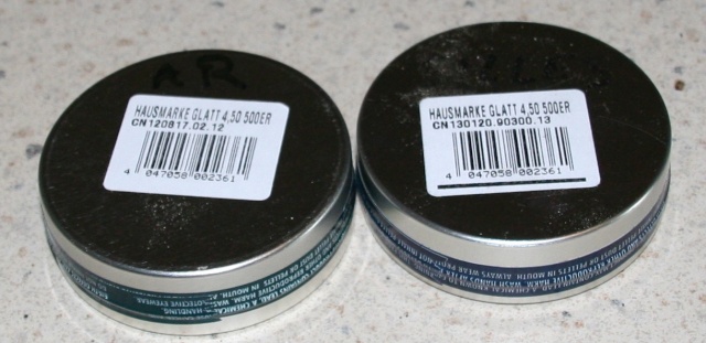

Bon bein je viens d'en recevoir de chez AR protech en 2x 500 vendu par 1000 comme chez gilles et bien c'est plus les mêmes:

Ceux de chez AR protech par mille en boîtes de2x 500=0.477 gr.

Entre les "Gilles" et les "AR" pas de différences pour les codes barres?
PLOMBS H&N Spécial club rebelote. P1020133
Même diamétre entre les 2.

C'est franchent le bordel leurs plombs H&N Spécial Club je crois que les 1000 par boîtes ne sont plus en vente, alors faites gaffe à l'achat pour éviter les mauvaises surprises.

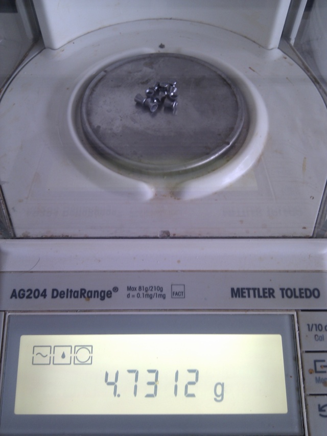

juste pour info, les h&n special club livres par ARprotech en ce moment pesent environ 0.52g
PLOMBS H&N Spécial club rebelote. Img_3513

Moi je l'ai est pesé par 10 et j'obtiens 0.50g de moyenne.
Je testerais au boulot sur des balances plus précise du genre de capitaine caverne

j'en ai pese 10 sur la meme balance : 5.1904 g
joli tableau Guyguy et autres auteurs
j'ai pas de chrony, juste une balance de precision, donc je sers a rien PLOMBS H&N Spécial club rebelote. Wall

rien de special, j'ai des boites ou y'a pas le poids indique dessus, je voulais les mettre ds votre tableau, mais j'ai que le poids . . . .
pis je cherche tjrs quels plombs acheter en definitive, je veux que deux ou max trois sortes, peut etre des rws pour la cible et des geco pour le reste, pas la peine de prendre des plombs en or quand on tire comme un pirate . . . . quoique, mes plombs a cote d'hier, je suis sur que ce sont des hors specifs, vu que c'etait des H&N special club . . . . ca me fait une excuse pour etre mauvais, ca plus la lunette qui se deregle toute seule PLOMBS H&N Spécial club rebelote. 0trampol
pesés par 10 pour un petit effet de statistique quand meme
hn plinking = 0.460
hn excite econ = 0.474 (a 0.480 dans votre tableau)
geco "classique plat" 0.466

Resultat des courses des H&N club
ceux de chez AR Protech livres avec mon zozo pesent 0.52 gramme
Ceux livres par Gilles pesent 0.47 gramme
Meme code barre, juste le scotch de fermeture de la boite qui a une autre couleur
vert pour arpro, bleu pour gilles
la preuve en images
PLOMBS H&N Spécial club rebelote. 610
AR Protech par 10 sur la balance
PLOMBS H&N Spécial club rebelote. 410
Gilles par 10 sur la balance
PLOMBS H&N Spécial club rebelote. 510
