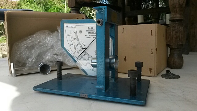

Pour les amateurs d'antiquités, il y a aussi le pendule de Cardew
J'ai les 2 pendules en .22 et .177
Je n'ai pas encore eu le temps de l'évaluer:
Analyse pendule balistique(changement de rubrique) - Page 2 20170814
Analyse pendule balistique(changement de rubrique) - Page 2 20170815
