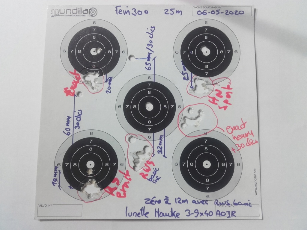

Réponse pour ma fein 300,
les 0,77 je ne sais pas, mais les JSB 0.67 exact heavy passent beaucoup moins bien à 25m que les exact (0,54g) ou les exact RS (0,48g). Il y a des "flyers" avec les heavy qu'il n'y a pas avec les exact ou les exact RS.
Et toujours dans la mienne, les H&N SPORT (bout plat 0,53g) font le même groupement que les JSB Exact à 25m, là ou les RWS Basic (0,47g) arrosent, toujours à 25m.
Je ne tire pas plus loin avec cette cara qui est à 7J.
Niveau précision à 25m, je peux te sortir un carton du jour (de mon niveau...) avec lunette réglée à 9X, position appui avant sur vanguard, crosse à l'épaule. 10 plombs par groupe.
Je viens de poser la lunette sur la cara, c'est un carton de contrôle de plombs, et de clics/chute .
La carabine est zérotée à 12m avec des RWS Basic
Les plombs en groupes sont réalisés blason par blason à 25m, sans toucher au réglage 12m
Sauf le groupe "exact heavy", corrigé d'office à +30clics cause j'aurais probablement tapé le porte-cible
Ensuite, 1 plomb à +30clics pour RWS et RS pour mesurer la chute/30 clics
Et enfin 1 plomb de chaque à 12m en revenant au réglage initial (sauf les heavy que j'ai oublié mais pas grave ils sont de toute façon inadaptés)

Merci fred ça fait avancer ma réflexion.
J'en conclu que plus lourd c'est moins bien.
Idéalement je dois rester autour des 0,50.
Je vais continuer à chercher s'il y a en vente des moules 4.5 mais en forme diabolo.
Si d'autres ont différentes pistes je suis preneur.

je viens de refaire la photo en entourant les groupes pour plus de lisibilité

Oui plus clair.
