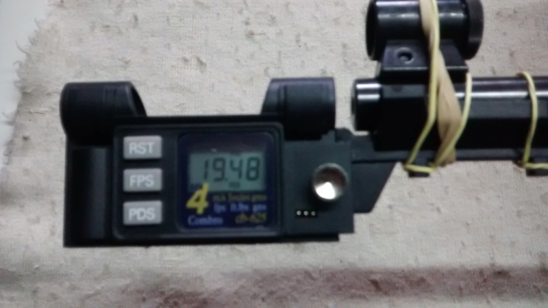

MessageSujet: Re: CFX: 305 m/s et 20 joules oui mais ...   CFX: 305 m/s et 20 joules oui mais ... - Page 2 EmptyLun 31 Juil - 6:04
CFX: 305 m/s et 20 joules oui mais ... - Page 2 Img_2012
à jacky 44.je viens de lire que tu viens d'installer un ressort titan xs 16 joules. je viens de monter exactement le même sur ma hw 95 et surprise j'obtiens 19.48 joules.déjà que je pensais 16 joules trop puissant pour 10 métres,pour le coup çà m'arrange pas.j'utilise des plombs 4.5 hetn ecole de tir 0.49g. j'aimerais connaître la puissance de la tienne.merci.
