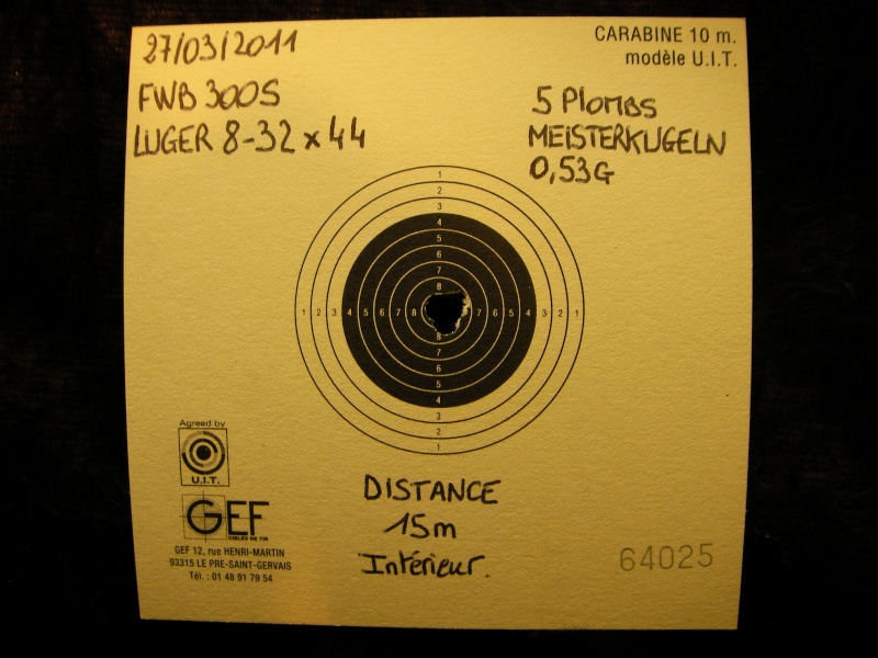

Salut à tous,
changement de lunette sur ma Fein 300S. En effet, à la longue je trouvai le réticule de la LEAPERS Accushot un peu trop épais ce qui peut diminuer la précision.
Sur Naturabuy, j'ai fait une affaire de folie. J'ai obtenu aux enchères pour 33 Euros (Suite mise à prix 1 Euro) une lunette LUGER LR 8x32x44 avec le super réticule Target Dot. Ce réticule est un vrai régal, idéal pour les cibles de petite taille.
Le modèle LR 8-32 x 44 offre le grossissement le plus puissant de toutes les lunettes de visée de la série LR. Le réglage précis latéralement et en hauteur représente 1/8 M.O.A.. La molette de réglage du Zoom très précise permet une adaptation parfaite du grossissement. Le réglage du parallaxe est très concluant dès 10 mètres.
FEINWERKBAU 300S Kit MACCARI Lunette LUGER LR 8-32X44 Target Dot - Page 4 Logo-510
Par la suite, ce réticule est fort appréciable au tir, très fin, c'est du pur bonheur.
Après réglage, voilà ce que cela donne à 15 Mètres en appui sur une cible 10 mètres Carabine U.I.T :
FEINWERKBAU 300S Kit MACCARI Lunette LUGER LR 8-32X44 Target Dot - Page 4 Sany0428
