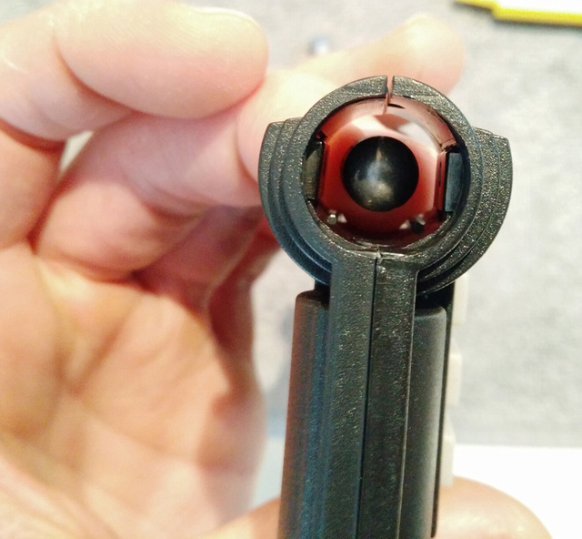

Salut, je n'arrive pas trouver la réponse a ma question donc je poste ici peut être que quelqu'un pourra me répondre !
J'ai un Combro CB-625 Mk4. Je mesure régulièrement avec les CAL.177/22/25 (10-82J) sans soucis.
Je vais avoir quelques essais a faire la semaine prochaine en .30 ça ma l'air plutôt limite pour le combro Combro chronograph - Page 4 Smilejap mais bon !
Ma question est de savoir si quelqu'un a déjà essayer en .30 si bien centré ça passe et si le combro est capable de donner une mesure supérieur a 100J.
J'ai environ 10.6mm entre les languettes métallique a l'interieur. J'ai contacter le fabriquant mais aucune réponse depuis plusieurs semaines ..
Combro chronograph - Page 4 00010
Combro chronograph - Page 4 Img_2014
Merci bien !

MessageSujet: Re: Combro chronograph   Combro chronograph - Page 4 EmptyVen 28 Avr 2017 - 16:47
me rappelle plus la vitesse max que peut lire le combro ...
ce qui risque de gener la mesure c'est plutôt le " souffle" important avec du gros plomb ...
Peut eloigner un peu plus le combro de la bouche du tube !

MessageSujet: Re: Combro chronograph   Combro chronograph - Page 4 EmptyMar 2 Mai 2017 - 14:31
Petit retour du coup, j'ai pas exploser le Combro ! Donc ca passe pour du .30
Le combro en lui meme affiche les m/s a la valeur correct, par contre il est pas capable d'afficher les Joules entre 107 & 110 et du coup il marque ''ERR''. (Je pense que 99 est le max)
Mais avec le câble relié au Combro + le soft BlueShot toutes les valeurs récupérés et sont affichés correctement.
