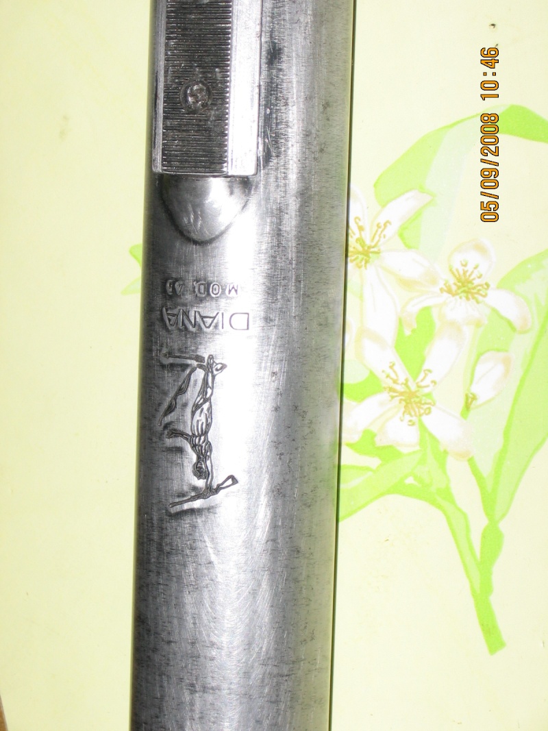

un re - bronzage j'en avais fait un :
avant
Une astuce toute bête... _natur11
pendant
Une astuce toute bête... Img_0510
après
Une astuce toute bête... Img_0411
j'avais procédé ainsi:
grattage
ponçage
trempé dans un bain spécial ( déroufos )
et ensuite dans du brunifast.
j'avoue que la première fois, je m'étais lamentablement planté, pratiqement tous sur le forum conseille un grain très fin , hors il ne faut pas descendre au délà de 400, sinon on obtient un polissage, et d'autre part je n'avais pas rincé suffisemmenr entre les bains. ce qui eu pour effet d'engendrer des zones plus claires du plus vilain effet.
ensuite il faut le tremper dans de l'huile.
les produits viennent de chez www.clean-metal.com , super sympa, lorsque je m'étais planté, m'ont renvoyé les produits sans rien me demander.
a+
depuis je m'en sert régulièrement quand j'ai des petites pièces à protéger.
a+
la cara fini :
Une astuce toute bête... Img_0512
elle était au départ entièrement dans le même état que la première photo !!!
