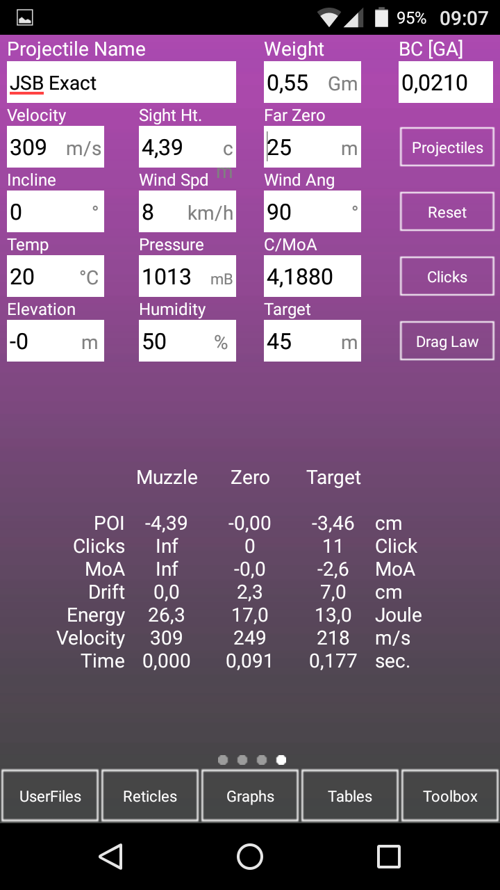

Je possède aussi une 460 mais en 4.5, histoire d'utiliser les mêmes plombs que la 34 que j'ai déjà.
Sur les 2 je tire les JSB exact heavy et je peux dire que c'est le meilleur compromis que j'ai pu trouver, ils sont précis et la gamme heavy est celle qui apporte le plus d'énergie jusqu'à 50m avec une vitesse assez rapide et donc une trajectoire suffisamment tendue pour ne pas trop avoir à faire de corrections. Pour preuve j'ai mesuré les vélocités des normaux, heavy, monster et beast. Certes à la sortie de la bouche, les normaux sont ceux qui ont le plus d'énergie, mais passé 8m, ce sont les heavy qui sont devant. Reste aussi à regarder pour l'impact du vent latéral, le standard est clairement dans les choux.
Pour les beast, totalement sans intérêt, même pour une 350 magnum qui est la plus puissante de la marque. En effet on pourrait penser qu'il faut presque une machine de 40J pour en tirer profit. Les monster peuvent se trouver intéressants au delà de 50m mais uniquement en tir d'artillerie avec le scope réglé précisément pour une distance fixe.
Voir les différents screenshot juste après :
Diana 460 magnum 5.5mm Screen14
Diana 460 magnum 5.5mm Screen15
Diana 460 magnum 5.5mm Screen13
Diana 460 magnum 5.5mm Screen18
Diana 460 magnum 5.5mm Screen12
Diana 460 magnum 5.5mm Screen10
Diana 460 magnum 5.5mm Screen11
Diana 460 magnum 5.5mm Screen16
Diana 460 magnum 5.5mm Screen17
Enfin au niveau précision elle me suffit amplement, le groupement tient dans une pièce de 5 centimes à 25m, et je suis certain que l'imprécision restante est de ma faute (battements du coeur qui gênent). Cela dit la 34 fait aussi à peu près la même chose en terme de précision, cela me surprend toujours pour un canon mobile.
J'ai aussi pu comparer avec la 52, celle-ci a exactement les mêmes performances que la 460 mais un peu plus lourde et moins esthétique avec le levier latéral. Sinon je trouve que ce sont de super machines, avec une détente T06 bien réglé c'est top.
