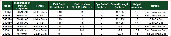

Le top de l'exit pupil size est la Weaver T36 (grossissement fixe de 36 donc) qui offre un exit pupil size de 3mm (et avec un objectif de seulement 40mm !),
voilà le tableau des sériesT (extrait su site constructeur), il n'y a aucun exit pupil à 3 !!
Exit Pupil Size Weaver10
tu te serais pas planté avec l' eye relief ou le field of view qui lui est à 3 mais inch. popcorn Exit Pupil Size Beerchug

Nan je n'ai pas confondu une valeur pour une autre mais j'ai recup certaines de ces données sur un site de vente et ils ont du donner des valeurs erronées alors.
En tout cas, ça explique déja plusieurs de mes interrogations smil 85
