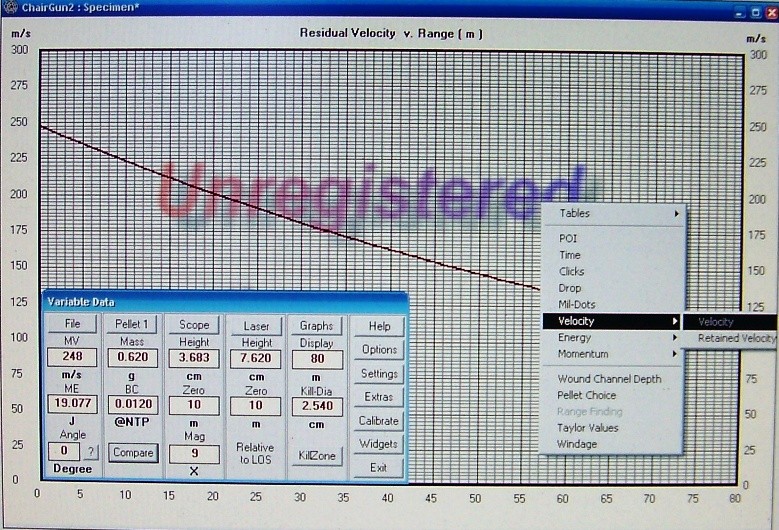

Sinon tu peux faire le test du pendule qui te donnera la vitesse a la bouche, et avec chairgun tu auras une estimation correcte de la vitesse a la distance que tu souhaite.
par exemple:
calcul de la vitesse du plomb a 40m avec un micro 100_6410
Tu écrit la vitesse trouvée en haut a gauche (attention aux unités, met en mètres avant dans "options"), tu clique sur "pellet" et tu choisi le plomb utilisé dans la base de données; (les autres colonnes sont inutiles pour ce que tu veux) et pour avoir la courbe de vitesse tu fait click droit et "velocity" comme sur la capture d'écran.

en fait je n'ai pas le temps de beaucoup tirer. je ne suis donc pas trés bon tireur et je ne connais pas encore trés bien le comportement de ma carabine.
par contre avec mes autres mesures j'ai appris plein de choses.
je suis pas du tout physicien mais la technique et le fait de comprendre et aprendre ce genre de choses ca m'interesse... juste par curiosité.
je suis contre le fait de tirer, tirer et encore tirer sans savoir à quoi m'attendre.
au moins avec chairgun2 je sais quel sera la correction à apporter si je tire a 20m, 30m ou 50m avec une lunette réglée à 40m.
mon but dans tout ca n'est absolument pas de faire un 10 soixante fois de suite.
ca serait plutot de jouer aux apprentis snipers (qui eux prennent en compte beaucoup plus de choses), avec une simple carabine a plomb dans mon jardin.
