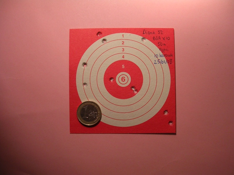

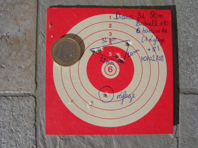

Je pense, comme Bolo, que l'arme et le tireur ont leurs limites et qu'un groupement à 50 m avec une carabine piston-ressort ne peut pas être aussi bon qu'un groupement de type BR50 à la .22 (un seul trou mais avec des armes qui coûtent 10 fois plus cher).
On peut s'estimer satisfaits avec un groupement de 3 cm x 3 cm à 50 m !!!
Personnellement, j'ai aussi beaucoup de mal à 50 m avec la Diana 52, j'arrive à peine à tenir dans ma cible 10 cm x 10 cm.

Avec la 31, je fais en moyenne des groupements de 3 x 4 cm ce qui me satisfait !!

Je te rassure, j'ai aussi des moments où c'est moins bon :
Ti r à 50 m est-ce reellement possible? 10020812
(ce n'est qu'un des mauvais cartons, les autres j'ai plutôt tendance à les jeter !
