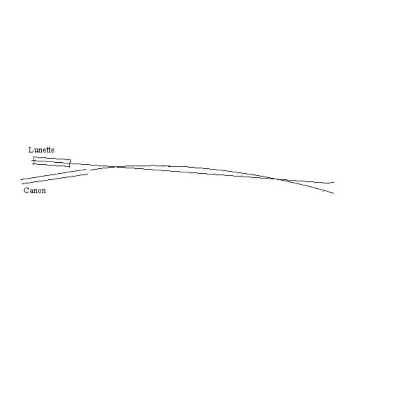

La visée par la lunette est une ligne droite, mais non parallèle à la trajectoire du canon. Les deux lignes se croisent en un point, à une certaine distance.
Ensuite, la trajectoire du projectile est elle parabolique, car il "retombe" du fait de l'attraction terrestre.
Donc, en pratique, le projectile coupe la ligne de visée en un premier point (pour exemple à 10 m) puis recoupe une deuxième fois la ligne de visée en retombant (pour exemple à 20 m).
J'essaye (ou un autre membre) de te trouver un croquis bien plus parlant.

Salut a vous,
en fait, c est un peu tout "l art" de faire coincider, ou plutot de faire intersecter la ou on veut une trajectoire balistique avec un axe optique...
en fait la lunette et le canon ne sont pas strictement paralleles, mais possede un angle tres legerement convergent en direction de la cible.
Cet angle variant suivant la distance de tir.
au passage, un truc marrant, c est que comme tu le vois sur le schema, on obtient deux points d intersection possible pour un meme reglage d angle.
Lunette et canon Balist10
si ca peut t eclairer...
edit: Lauisa a ete plus rapide que moi Lunette et canon Smilejap , mais je crois qu il veut parler d un schema de ce genre...

MessageSujet: Re: Lunette et canon   Lunette et canon EmptySam 6 Oct 2007 - 11:46
Tout à fait !! Lunette et canon Beerchug

MessageSujet: Re: Lunette et canon   Lunette et canon EmptySam 6 Oct 2007 - 11:50
Lauisa a écrit:
Pareil, grillé, mais c'est on ne peut plus clair thumleft

MessageSujet: Re: Lunette et canon   Lunette et canon EmptySam 6 Oct 2007 - 15:09
Merci beaucoup, c'est bien ce quer je penser, mais dans ce cas là, la carabine est réglé seulement pour une distance, par exemple 10 mètre, mais si on veut effectuer 2 tir consécutifs, un a 10m et l'autre a 35m, comment fait-on ? Il faut reréglé la lunette avant le deuxieme tir ?

MessageSujet: Re: Lunette et canon   Lunette et canon EmptySam 6 Oct 2007 - 15:21
Le réglage est bien unique, il dépend de la distance.
Après, ton plomb sera peut-être 5 cm plus bas à 35 mètres, ce n'est pas non plus un hors-cible catastrophique sur de si courtes distances. Tu peux donc soit admettre que c'est le groupement qui compte le plus, soit contre-viser si ton réticule est adapté (genre mildot), ou encore, avec des tourelles hautes, mettre le nombre de clics, que tu auras noté précédement, nécessaire pour taper plein centre.
