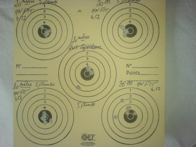

Voici quelques tirs avec ma hw97k Maccarisée à 20,30 et 35 mètres avec appui, grossissement de 3x à 20 mètres et 4,5x à 30 et 35 mètres.

wha super groupement ! felicitation
Je sens que je vais pas regretter ma hw97k smil 86

Tu as utilisé quoi comme appuis ? C'est pas mauvais comme carton mais la carabine peut mieux faire, elle peut sans problème ne faire qu'un seul trou à 20 mètres et à 30 mètres aussi !

Pour l'appui, c'est assis, carabine sur une pile de botins posés sur une table de jardin smil 86 , c'est sur y a mieux ....
C'est clair que la hw97 est capable de mieux, cependant j'ai encore du travail a faire sur ma respiration, ma stabilité et mon coup de doigt...

félicitations super tireur !!!!!! tes groupements sont supers bon !!

Tu as acheté ton kit maccari ou et combien?
Sens tu une réelle différence à l'utilisation et sous quelle(s) formes?
As tu passé la carabine au chronographe ensuite?
Excuse moi pour toutes ces questions intéressées mais j'en profite car ça me trotte dans la tete pour ma HW97K... popcorn

Pour Pascal=) j'ai acheté mon kit Maccari environs 60€ , la difference ou plutot le changement est une nette absence de vibration du ressort , une puissance bien presente , un lock time hyper court, bref la carabine et bien differente, plus souple, plus net , c'est dur a decrire , mais c'est mieux que l'origine, car le très gros reproche que je puisse faire a Weihrauh c'est leurs ressorts origine de merde , la finition est deplorable , le ressort 7,5 J est salement coupé, il abime tout le guide , bref si tu démonte ta hw97 tu comprendras.
Marc
pour le kithttp://www.airguns.citymax.com/catalog/item/251488/43397.htm

Je ne croit pas que le ressort de 7.5 joules soit fait par weihrauch, à confirmer ! Weihrauch font de bon ressort (seulement ils sont un peu fragile), mais ou sinon ils sont bien fini.
