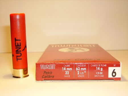

Dans la réalité la munition est de ce type:
A Plombs:
A Balle....expansive:
Notez que pour cette munition le canon ne doit pas être "Choké"
