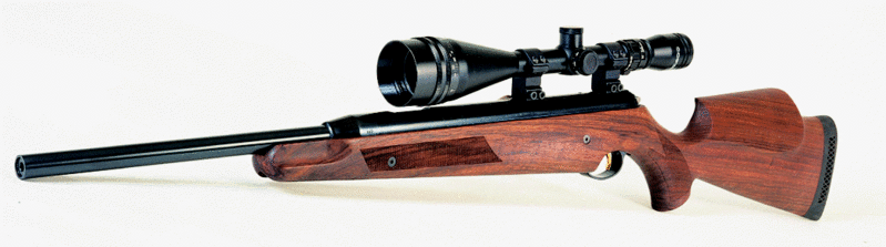

La Air Arms Pro Sport :
[img][/img]

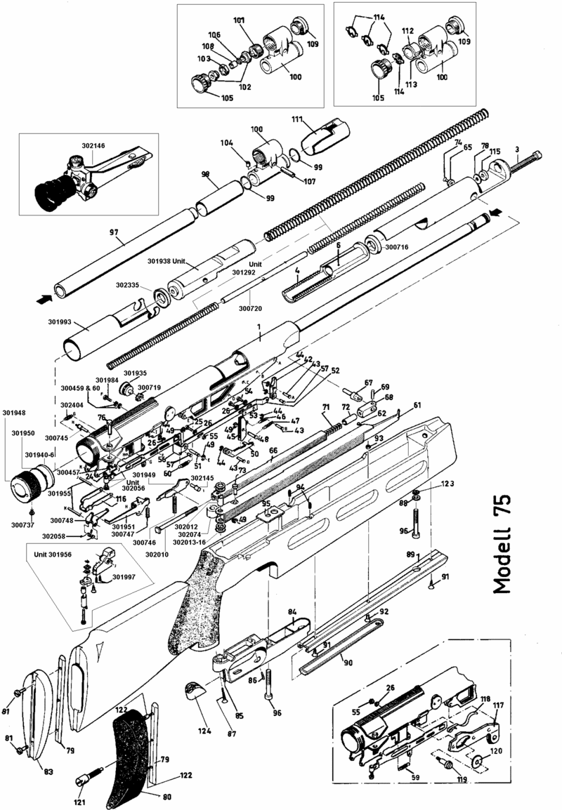

La Diana 75 est vraiment un modèle à part.
Je ne connais pas de modèle actuel qui dispose de son système anti-recul.
En fait, si mes souvenirs sont bons, il y a deux ressorts de diamètres différents qui poussent tous les deux dans le sens opposé. Les deux forces se neutralisant, il n'y a pas de recul. J'explique pas très bien, mais je vais essayer de retrouver une vue "éclatée" de ce modèle.
Ce genre de carabine dite "match" est fait pour le tir à 10 m avec une précision extrème. Par contre la puissance n'étant pas ici recherchée, elle reste modeste.
Lauisa
Nombre de messages : 1800
MessageSujet: Re: Choix d'une AC répondant à certains critères, vos conseils..   Dim 24 Juin 2007 - 18:01
La Diana 75 :
[img][/img]
La vue éclatée qui laisse deviner la complexitée de la bête.
Il y a en fait 3 ressorts !!! On voit bien les deux pistons en sens opposés :
[img][/img]
