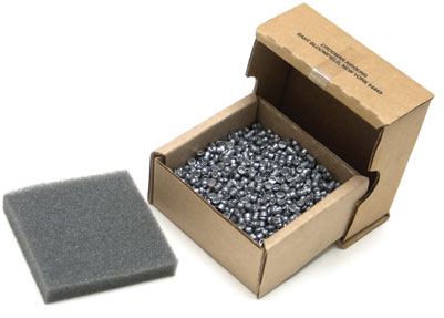

En plus de ceux-cités :
Crosman 1er boite carton ou metal :
[img][/img][img][/img]
[img][/img]
[img][/img]
[img][/img]
[img][/img]
