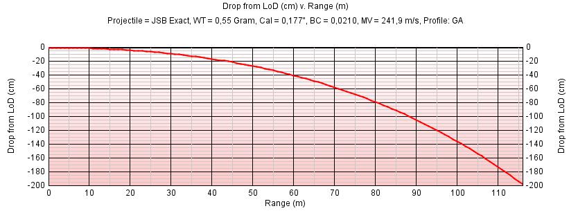

Un autre exemple :
- Chute du plomb avec canon à l'horizontal pour une cara à 16J
Coefficient Balistique et Trajectoire du Plomb.  Chute10
Point de ligne droite ! seulement une parabole et tu pourrais augmenter l'énergie que ce sera toujours une
parabole, moins prononcée certes mais une parabole quand même.
Soit le bienvenu dans la balistique Coefficient Balistique et Trajectoire du Plomb.  Beerchug

Une règle simple : dès que le plomb sort du canon, il tombe. Après tout est question de calcul. Puissance, poids du proj coef ballistique, angle de tir etc.

Il monte par rapport au sol si tu inclines vers le haut, mais par rapport à l'axe du canon, il tombe, toujours... ha la gravité. la seul chose qui pourrait le faire monter par rapport à l'axe serait par exemple des petites ailettes qui lui feraient gagner de la portance. au détriment de la vitesse et donc de l’énergie. (et bien sur de la précision).
Il tombe même déjà à l’intérieur de canon en fait.
