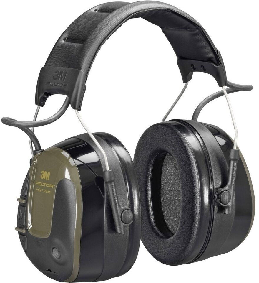

Casque antibruit communicant 32 dB 3M Peltor Protac Shooter
quel casque anti bruit pour le stand ( avec lunettes correctrices ) Peltor-protac-shooter-mt13h223a
hello
j'ai le deuxième modèle que tu présente et j'en suis très content . je porte aussi des lunettes et pas de problème avec ce casque . payé 93 euro frais de port compris il y' a 5 ou 6 ans . même avec un tireur au 11/43 a coté ça protège pas mal .

Je suis donc aller voir vos différentes propositions, le casque antibruit communicant 32 dB 3M Peltor Protac Shooter parait éffectivement une alternative intéressante entre le X5A et le sportac par contre, connaissez vous sa valeur de déclenchement ? étrange qu'avec une atténuation supérieure au sportac de 6db, il soit moins cher que lui ! ?

hélas je ne saurais répondre a ta question . je l'ai essayé aussi au boulot ,ça change la vie ,malheureusement ce n'est pas compatible avec le port obligatoire du casque de chantier .je sais qu'il existe des PELTOR avec un berceau différent qui se porte a l'arrière de la nuque mais il me faudrait m'en procurer un pour récupérer ce berceau et y adapter les coquilles de mon casque électronique . sans ça je le porterai en permanence au travail .je le porte aussi a la chasse car je suis un peu sourd et la aussi ça change la vie de pouvoir suivre une traque et de ne pas être surpris ,on entend le moindre bruit .

Bien, pour l'instant je mets le 3M Peltor Protac Shooter de côté...

Entre le Casque antibruit passif 37 dB 3M Peltor X5A et le Casque antibruit communicant 32 dB 3M Peltor Protac Shooter.
Pour la pub decathlon effectivement le sporttac est plus cher pour 26 db...

la bonne question est
de combien ai-je besoin d’atténuer le volume sonore (les db)
il en va des atténuations auditives comme il en va des améliorations auditives
en fait tout dépend des personnes, le sourd du coin qui n'entend pratiquement plus rien, n'aura besoin de pas grand chose et si on lui pose la question il te répondra atténuation 10 ou 15 db
celui qui entend une mouche voler à 20 m te répondra atténuation 95 db
une seule solution valable, te rendre dans un centre audition, l'examen est gratuit, et tu auras un conseil de pro, on a été deux à la faire, chez la même, certes tu paieras un peu pklus cher mais tes oreilles te diront merci (et ça se change pas)
j'ai le peltor électronique protac 3, (SNR=26 dB H=29 dB) il me convient parfaitement il m'a été conseillé (j'avais 60 balais à l'époque).
l'ami qui m’accompagnait quant à lui, (20 ans) à besoin d'un protection auditive  de 37 db minimum, il lui a été fortement déconseillé un électronique, la marge est énorme.
si j'ai pu

tu as pu ! perso, j'ai des accouphènes ( ils sont arrivés du jour au lendemain sans trauma sonore ) mais malgré leur présence, j'ai une ouie super fine. Donc c'est un bon conseil.

- Pas tout à fait d'accord avec ce qui a été dit , récemment . Du moins sur 1 ou 2 points .
- Concernant un ampli audio , les 3 dB s'appliquent en général . Pas seulement sur une fréquence . Sur tout le spectre audible .
- La musique n'est pas une constante ( 30 à 15000 Hz en moyenne ) .
- Un marteau , une soufflette , une arme , etc , etc ..... Couvrent une bonne partie du spectre auditif . Et peuvent très bien s'ajouter . Le calcul n'est pas si simple .
- En ce qui me concerne , j'atténue le plus possible . Et ce depuis près de 40 ans . Nul besoin d'un spécialiste pour me dire de combien je dois réduire le niveau sonore .
- La surdité est le siège de plusieurs causes ; parfois inexpliquées ; elle peut s'accompagner ou pas de bruits bien supérieurs aux " acouphènes connus " .
- Très bien placé pour le savoir ( acouphènes + surdité brusque G ) . Et l'organe auditif est bien trop petit pour un scanner ou autre ( O.R.L. ) .
- Le seul et gros point sur lequel nous serons tous d'accord , je suppose : PROTEGER . Que l'on soit dur d'oreille , ou pas .....
