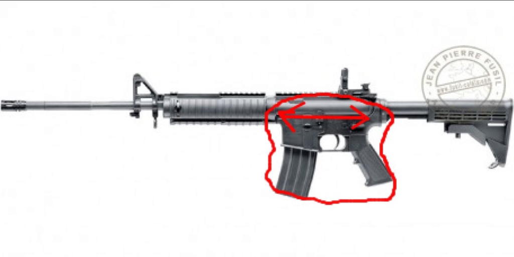

Ce matin, j'ai ré-essayer la carabine, elle ne fonctionnait plus du tout :) Donc, aucun problème de température.
Mais, j'avais remarqué depuis plusieurs semaines que la partie illustrée ci-dessous bougeait de quelques millimètres sur la longueur sans pour attend y prêter d'attention  :
Problème de chargement sur carabine à plomb Illu11
Bref, j'ai démonté la carabine jusqu'à arriver au mécanisme. En voyant la complexité et vu que je n'y connais rien dans le domaine, j'ai pas osé aller plus loin et je l'ai remonté.
Résultat, la partie illustrée si haut ne bouge plus du tout et la carabine refonctionne PARFAITEMENT :)
Pour conclure, elle fonctionnait certainement lorsque le bloc était d'un certain coté, et ne fonctionnait pas dans le sens contraire.
Problème résolu :)
Merci à vous d'avoir essayé de m'aider !

a mon avis c'était juste un problème de graisse de stockage .
une arme neuve quelle qu'elle soit devrait être démontée et nettoyée avant la mise en service.
sur une arme a feu ça pourrait avoir de graves conséquences si on ne le fait pas . sur une arme a gaz ou a air comprimé c'est beaucoup moins grave ,dans la plupart des cas ça bloque juste le fonctionnement .
il serait intéressant pour toi d'apprendre a connaitre ce mécanisme car il y'a des chances pour que ça re déconne de temps en temps .

Prise de jeu progressive avec quelques tirs et hop, plus d'accrochage du levier.
Bon, résolu ; alors bons tirs.

Oui, ça tendance à recommencer par contre...
Si quelqu'un aurait une solution ? Peut-être serrer plus fort ?

si tu a des vis qui ce desserre tu peut mettre des produits freins de vis

Une vis qui se dévisserait juste un petit peu pourrait causer ce genre de problème ?
