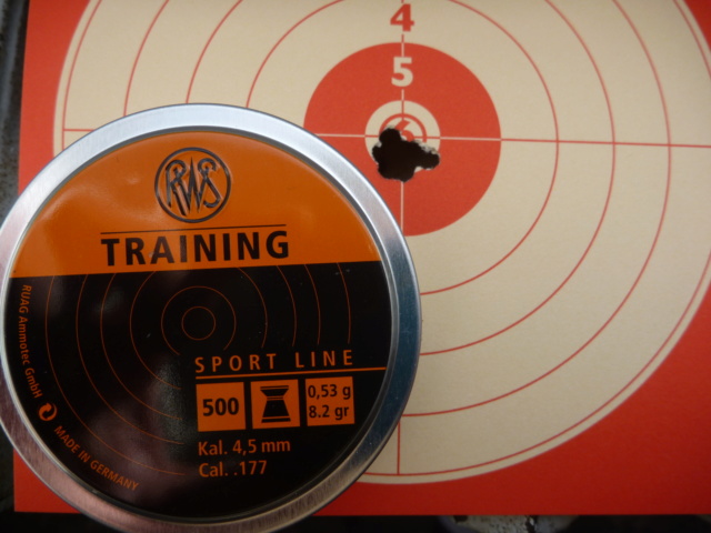

Je termine avec des RWS Training, y a pas photo, les plombs "flottent" davantage à l'introduction dans le canon et la précision, même si elle est correcte, s'en ressent un peu (hauteur et largeur de la zone d'impact):
Ma Fein 300 S Universal P1120239
Conclusion personnelle: 1/JSB, 2/H&N, 3/RWS Meister et 4/RWS Training.
Je n'ai pas d'autres marques sous la main à tester, mais il apparaît quand même que dans la gamme que j'ai essayé, les plombs les plus chers sont aussi les meilleurs en régularité et groupement.
Je voulais savoir par là si des écarts de prix du simple à un peu plus du double se justifiaient...
...Et bien oui, un peu, même si des plombs dit "d'entrainement"ne sont pas mauvais du tout.
P.S: il est évident que l'on peut objecter à mon mini-test d'être fait à la "va-vite"(la prise de visée dioptrique étant corrigée en cours d'essai), sans calage de l'arme qui éliminerait tout risque de bouger, juste 10 plombs/marque, etc... Mais malgré ça, je le trouve assez instructif (pour moi) et cohérent.
Et surtout, cette Fein 300: c'est vieux, c'est démodé, ça sent le bois, l'acier et l'huile mais c'est aussi doux, délicat, agréable et précis qu'une PCP!
