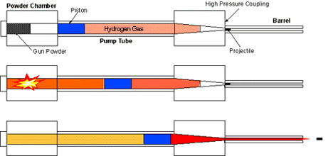

La NASA a expérimenté des canons à gaz comprimé permettant de propulser un projectile à une vitesse de 6000m/s (oui, 6 km/s, vous avez bien lu). Pour un projectile de 0.5 gramme, ça fait une énergie de 9000 Joules ! Ces expériences servaient à étudier les dégats que pourraient provoquer des impacts de micro-météorites sur des satellites ou sur la navette spatiale. Voici le site Wikipédia :
http://en.wikipedia.org/wiki/Light_gas_gun
Deux différences importantes avec nos armes AC :
- le piston n'est pas poussé par un ressort, mais par la mise à feu d'une cartouche de poudre à canon dans un cylindre à l'arrière du piston.
- le gaz qui est comprimé par le piston n'est pas de l'air, mais de l'hydrogène (c'est le mieux, mais on peut utiliser aussi d'autres gazlégers tels que l'hélium). De plus l'hydrogène est déjà prècomprimé avant le tir.
Le calibre du projectile est 5 mm.
D'après l'article, la vitesse maximum du projectile dans une arme basé sur une détente de gaz (arme à feu, à air comprimé, ou à gaz comprimé) ne peut pas dépasser la vitesse du son dans le gaz considéré. Je sais qu'il y a eu sur ce forum une longue controverse sur ce point, mais bon...
La vitesse du son dans l'air à une température de 0° Celsius est 331 m/s (340 440 343 m/s à 20°) . Pour atteindre des très hautes vitesses, il faut donc ruser pour accroitre au maximum la vitesse du son. Ici, il ya deux astuces :
1) Utilisation de l'hydrogène : la vitesse du son dans ce gaz est 3.8 fois plus élevée que dans l'air, soit 1258m/s à 0°.
2) La vitesse du son dans un gaz dépend de sa température. La formule est :
V = 331 x Racine[ (t+273) / 273]
où t est la température en degrés Celsius. Comme la compression du gaz entraine une élévation de température (plusieurs centaines de degrés), on voit que la vitesse du son peut atteindre des valeurs très élevées.
Dans nos armes AC à piston+ressort, nous utilisons de l'air, mais l'effet de température est bien présent. Il n'y a donc pas d'impossibilité à obtenir des vitesses supersoniques si la compression est assez forte. L'élévation de température de l'air dépend de la pression juste avant le départ du plomb. Pour une pression de 100 bars (courante dans une arme AC) la température peut dépasser 1000° (je vous passe les calculs). Cependant, il n'y a pas de risque de se bruler car l'air se détend immédiatement dans le canon et la détente ramène la température à sa valeur de départ. Comme tout se passe très vite, le canon et les autres pièces mécaniques n'ont pas le temps de s'échauffer (en physique, on dit qu'il s'agit d'un régime de compression/détente "adiabatique", sans échange de chaleur entre le gaz et son contenant).
