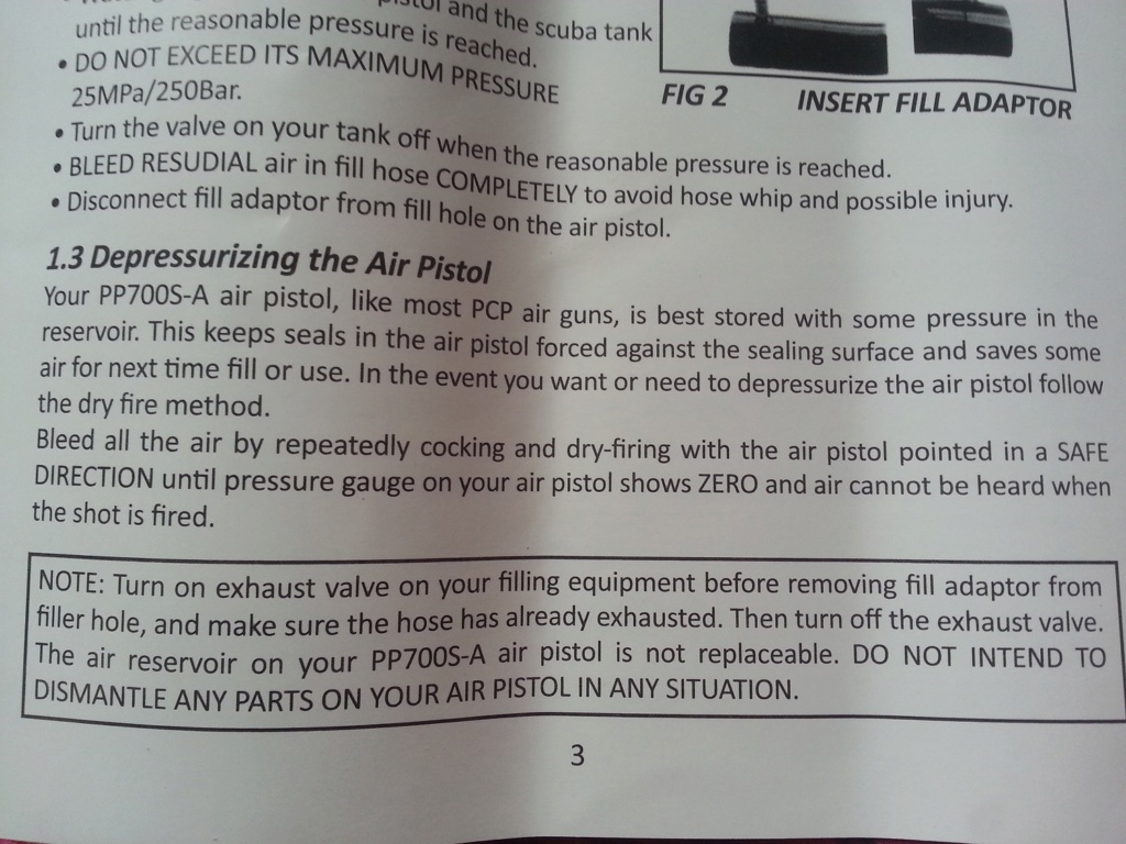

je viens d'acheter un PCP Artémis, le PP700S-A et je comprends à la lecture de la notice (en anglais) que je peux, voire qu'il est souhaitable de le ranger avec de l'air sous presssion dans son cylindre.
Aussi je sollicite vos avis, car je suis plus habitué aux pistolets C02 qui nécessitent de vider et d'ôter la sparklette après la séance de tir.
Il est vrai que la sparklette est appuyée contre le joint et que sa pression prolongée détruit le joint. Avec le PP700, la conception n'est pas la même.
Il va sans dire que de laisser quelques bars dans le réservoir me conviendait bien, c'est toujours ça à pomper en moins à la séance suivante smil 85
Je vous mets la photo de la partie de la notice qui parle de cela. C'est le paragraphe commençant à "Depressurizing ..."
Merci les amis.

Il paraît que c'est mieux de laisser un peu de pression histoire que les joints ne bougent pas/ ne se déforment pas.

Quand il est livré, il y a 150 bars dedans.

Sous pression pour éviter la condensation dans le cylindre je pense
Nombre de messages : 2536
Question PCP: vider l'air ou pas Empty
MessageSujet: Re: Question PCP: vider l'air ou pas   Question PCP: vider l'air ou pas EmptyJeu 9 Aoû 2018 - 11:33
La notice recommande de laisser alors laisse en pression. Peut-être pas au max mais disons 100-120b
me semble raisonnable.
Par contre j'ai un doute sur la méthode de vidage qui demande de faire des tirs à vide. Sauf 'il
n'y a pas de moyen simple (dévisser un mano, raccord) et sécuritaire ce serait bien le dernier
moyen à utiliser. En tout cas ce ne serait que pour les 20b restants.

merci pour vos réponses.
Effectivement, on ne peut vider qu'en tirant à vide.
Mais quand on est descendu en dessous de 50 bars, il n'y a plus à tirer longtemps pour vider ce qui reste.
On peut même presser le chien à la main et ça fait pshitt ;-)

DéjàPris a écrit:
...On peut même presser le chien à la main et ça fait pshitt ;-)
En fait il est là le "moyen simple", il suffirait de faire un système genre compresseur de ressort pris sur le pistolet
et venant appuyer sur le chien pour créer une fuite. thumright

Vous inquietez pas... avec le temps, il a tendance a se purger tout seul si on le laisse au coffre quelques temps.
On en parlait lors de la derniere rencontre, nardau a eu le soucis tres rapidement. Ce a quoi j'ai repondu ah bon? Pas le mien! Mais mon pp700 a du m'entendre et se sentir solidaire des mon retour smil 85

- Chalut , tu es déjà bien informé ; une info de plus , j'avais posé la question à mon armurier ( Julien - Arprotech ) ; même réponse .
- Ceci dit , je laisse une centaine de bars sur ma Pulsar ( 250 pleine ) ; et puis , j'ai la révision triennale ( sous garantie encore ) .
