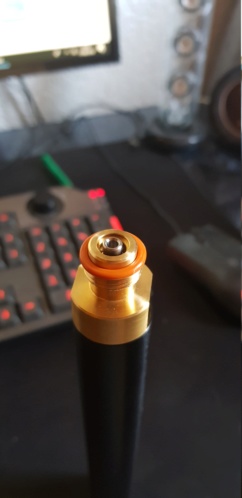

cedriccuvi
cedriccuvi
Nombre de messages : 41
Localisation : sept sorts
Date d'inscription : 09/08/2018
HAMMERLI 850 AirMagnum XT cal.4,5mm UMAREX (16 joules) Empty
MessageSujet: Re: HAMMERLI 850 AirMagnum XT cal.4,5mm UMAREX (16 joules)   HAMMERLI 850 AirMagnum XT cal.4,5mm UMAREX (16 joules) EmptyVen 17 Aoû 2018 - 11:15
est ce que cela pourrait être ça ?

cedriccuvi
cedriccuvi
MessageSujet: Re: HAMMERLI 850 AirMagnum XT cal.4,5mm UMAREX (16 joules)   HAMMERLI 850 AirMagnum XT cal.4,5mm UMAREX (16 joules) EmptyVen 17 Aoû 2018 - 11:33
Si c'est bien cela le joint vous pensez que cela peut se remettre comme cela ?HAMMERLI 850 AirMagnum XT cal.4,5mm UMAREX (16 joules) 20180813

Je crois reconnaître le joint interne, as tu démonté le boitier (en dessous du verrou) pour y accéder ?
J'aurais ma cara ce weekend, si j'ai le temps je te mettrais 2/3 photos des différents joints (ceux dont j'ai connaissance uniquement) pour que tu puisses comparer.
En espérant que tu pourras réparer ta cara

J'ai une idée (à confirmer par des plus expérimentés) est ce que mettre du téflon autour de l'adaptateur permettrait de voir d'où vient la fuite? Est ce que ça te permettrait de tirer en attendant de changer le joint?

J'y connais trop rien en CO2 mais sans joint je ne sais pas comment serait faite l'étanchéité smil 84
Ps : j'viens de regarder sur mon siphon à chantilly, ben y a un joint (désolé pour la comparaison ...)

je me doute bien pour le joint ..par contre ce que je ne comprends pas c'est que je l'est acheté neuve ..que étant novice je ne l'est surtout pas démonté.
est ce que mettre le joint sur l'adapteur comme sur la photo et le revissé peut éventuellement le remettre en place ?

Tu peux toujours essayer, mais sans forcer pour ne pas endommager le joint. Est-elle encore sous garantie ?
