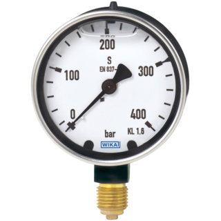

En fait mon soucis est plutôt de savoir qui dit (presque) vrai
sur la Bobcat j'ai un mano pour le cylindre d'air, un mano pour le régulateur, et des graduations sur le dit régulateur (huma air)
Et rien ne correspond vraiment (20 bar d’écart). Je pense que le mano le moins juste est celui du régulateur
En tout cas merci d'avoir demandé  Ma petite dernière : FX Airguns Impact X - Page 2 Beerchug
J'avais commencé à regarder pour un wika à monter sur la bobcat, mais ils sont pas si facile à trouver, un edgun edmu ptet, à voir après plus de lecture
et puis je dois identifier le soucis avant, je vais virer le régulateur pour voir la différence de pression affiché par les deux mano

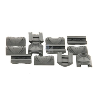

... et pour peaufiner le tout :
Ma petite dernière : FX Airguns Impact X - Page 2 07-05-10
Pour enjoliver et protéger les rails picatinny inoccupés
Ma petite dernière : FX Airguns Impact X - Page 2 Cad-ca10
titi demoniak
titi demoniak
Nombre de messages : 779
Localisation : aude
Ma petite dernière : FX Airguns Impact X - Page 2 Empty
MessageSujet: Re: Ma petite dernière : FX Airguns Impact X   Ma petite dernière : FX Airguns Impact X - Page 2 EmptyMar 31 Juil 2018 - 20:13
très bonne idée et très bon produit!!!j'en ai déja commander!!! par contre,si c'est pas trop tard,jette un œil ici,sa peu valoir le coup!!!
https://www.ops-store.fr/les-rails-rail-covers-rail-covers-c-563_987_794.html
la marque UTG est de très bonne qualité!! et c'est 12 euro au lieux de 26!!!

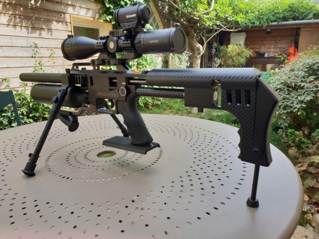

... Petit passage au Chrony...
Ma petite dernière : FX Airguns Impact X - Page 2 20180812
Résultat des courses : 911 fps en moyenne +ou- 1% entre 250 et 180 bar
La meilleure régularité que j'ai vue jusqu'ici.
Les documents techniques FX Airguns donnent entre 910 et 920 comme vitesse optimale.
J'utilise des JSB Exact Jumbo 1,03 g.
A 20 m (je n'ai pas mieux chez moi) la carabine immobilisée sur sa table de bench, les plombs rentrent tous dans le même trou.

Salut à tous, pour trouver un mano WIKA, peut-être voir chez Mundilar... La station de gonflage que j'ai acheté chez eux pour ma s400 est montée avec ça. Et comme ça ressemble à de l'assemblage "Maison" et qu'il est monté au téflon, peut-etre qu'ils en ont ...Ma petite dernière : FX Airguns Impact X - Page 2 15344211

@ Jeff22
Voila le résultat final :
Garde-main protège bouteille avec poignée 45° :
Ma petite dernière : FX Airguns Impact X - Page 2 20180921
Adaptateur 1/2 UNF :
Ma petite dernière : FX Airguns Impact X - Page 2 20180922
Ajout d'un silent block caoutchouc pour un armement silencieux et sans à-coup :
Ma petite dernière : FX Airguns Impact X - Page 2 20180923
Ajout d'une rondelle caoutchouc pour éviter que le silencieux rétractable ne vienne cogner contre la molette de la valve :
Ma petite dernière : FX Airguns Impact X - Page 2 20180924
Modification de la crosse pour accueillir un pied :
Ma petite dernière : FX Airguns Impact X - Page 2 20180925
Configuration alternative à mon système habituel; Bipied à attache latérale picatinny et pied de crosse :
Ma petite dernière : FX Airguns Impact X - Page 2 20180926
Le tout customisé fibre de carbone 3D à chaud :
Ma petite dernière : FX Airguns Impact X - Page 2 20180928
Bon, je crois je vais arrêter là...
Ma petite dernière : FX Airguns Impact X - Page 2 20180927
Jeff22
Jeff22
Nombre de messages : 2664
Localisation : Ile de france
MessageSujet: Re: Ma petite dernière : FX Airguns Impact X   Ma petite dernière : FX Airguns Impact X - Page 2 EmptyDim 16 Sep 2018 - 12:56
Manque plus que le silencieux et tu peut tourner dans un film smil 85
Super tout ca
Il est bon le petit bi-pied a l'arrière? C'est gadget ou ca marche d'enfer?
