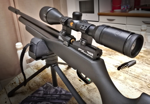

J'ai pu faire une première séance de tir aujourd'hui. Bon j'ai pu faire que du 15m car c'est la seule distance que j'avais ombragée.
Que dire que sinon c'est le pied cette arme. J'ai vraiment l'impression d'être entré dans un autre univers. Aucun problème pour la gonfler jusqu'à 210 bar avec la pompe FX turbo. Au delà, c'est un peu compliqué. Je ne pèse que 82Kg.
Avec un weihrauch, l'arme est ultra silencieuse, même en puissance 3. en puissance 1, le shroud est suffisant.
j'ai quelques questions de newbee.
Quelle est la pression de sortie du régulateur ? 130 ou 140 b ? je n'ai pas trouvé la réponse exacte.
Quand l'arme est stockée, y a t'il des pressions du cylindre conseillées pour le stockage de l'arme ?
Quels sont vos conseils pour l'entretien courant de cette arme ?
Y a t'il un moyen de purger le cylindre sans tirer à vide ?
Il est indiqué de ne jamais tirer à vide sur la notice. Pourquoi ?
Une photo de l'arme et de mon meilleur résultat aujourd'hui.
Tir à 15m assis arme sur trépied. Plombs JSB exact Jumbo heavy. 10 plombs par cibles. mon meilleur résultat du jour.

Bonsoir ,
Pour la pression de stockage 150 bars" j'invente rien c'est ce que AA préconise "  , pour l'entretien rien de particulier , un peut d'huile sur un chiffon sur l'extérieure . Pour vidé le cylindre , je pense que c'est comme pour la royale il faut desserrer le manomètre .
Il est indiqué de ne jamais tirer à vide sur la notice. Pourquoi ? Y a une histoire de joint qui n'aime pas "J1 saura mieux que moi expliqué le pourquoi du comment " et pour le régulateur , je ne sais pas .
