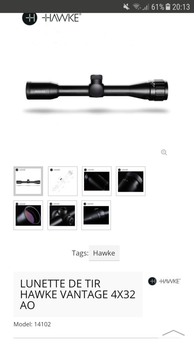

D'accord merci beaucoup fred900s !
Celle là est bien du coup ?
Hw90 5.5 réglage hausse problème - Page 2 Screen17

je ne vois ni lien ni image dans ton post.
mais je ne saurai pas te conseiller une lunette particulière en hawke (si c'est la marque que tu envisages), je n'en ai qu'une 6-24x50, et je ne connais pas les autres

D'accord, c'est celle-ci, avec le montage monobloc qui est proposé en plus, si vous avez des avis ceux qui l'ont.
https://www.mundilar.net/fr/lunettes-de-tir/lunettes-de-tir-hawke-exclusif/lunettes-vantage/lunette-de-tir-hawke-vantage-4x32-ao.html#/reticle-mil_dot/montages-aucun
En promo chez Lavaux héhé
https://www.armurerie-lavaux.com/article/Lunette-de-tir-HAWKE-Vantage-4x32.html

Pas la même Dioulouet; celle de Lavaux n'est pas mil-dot et pas AO.

Le monobloc Hawke est très bien pour le prix.
Je me demande si un réglage de parallaxe est vraiment utile sur une 4x32.
Un réticule mil dot pourquoi pas, ça évite de toucher aux réglages.
Logiquement une 4x32 est ce qu'il y a de plus résistant vu la simplicité.
Vu le potentiel de cette carabine, u grossissement plus fort en prenant un des trois modèles préconisés par mundilar pour les AC magnum est tentant:
soit la 2-7x32 AO
soit la 3-9x40 : pas AO pour davantage de solidité, en réglant la parallaxe entre 25-30m (manipulation très facile à réaliser).

Est-gun31 a écrit:
Quel serait votre meilleur choix pour cette AC ?
J'ai déjà répondu plus haut mais je le redis; sans hésiter une 4x32 légère, mil-dot très fin à l'optique claire et nette, sans aucun réglage, parallaxée à 35 ou 50m. La 4x32 de Dioulouet serait idéale avec un mil-dot; La 4x32AO de chez Mundilar est peut être un excellent choix.
