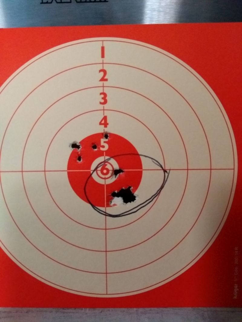

Voila un exemple de carton , aprés reglages , a 12 metres en appuie pour l'avant de la carabine .
Les 2 premiers dans le 6 , puis les 8 suivant dans le groupement inferieur .Si j'ajuste ma lunette , ma cession suivante va faire 30 tirs trop haut .
( le reste c'est pour finir le CO2 , j'avais tourné le carton sur lui meme )

Au fait, avec les stoeger x-field, attends toi à des séries de très bons groupements, alternées avec quelques flyers phénoménaux (variations de calibrage). On ne peut pas avoir la perfection à ce prix, je les aime bien quand meme.

A 10-20m on ne fait qu'un trou avec. A 10m le trou est a peine plus gros que la taille du plomb et a 20m comme l'ongle d'un pouce. Au dela c'est pas la peine avec la mienne
