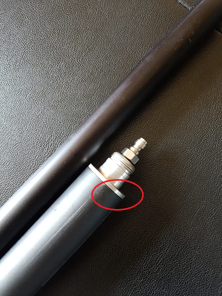

Bon et bien après démontage, j'ai réussi à trouver la fuite (au niveau du cercle rouge)...Je pense que je vais devoir renvoyer mon arme. Fuite d'air CROSMAN Benjamin Armada Boohoo

non c'est tout simple tu devise ( tube vide ) , tu change le joint , nettoyage remontage = 15 minutes

7760pat a écrit:
non c'est tout simple tu devise ( tube vide ) , tu changes le joint , nettoyage remontage = 15 minutes
+1 avec une nuance :
- tu changes le joint , nettoyage , graissage du joint à la graisse silicone, remontage = 15'10"
PS :
- assure-toi bien quand même qu'il y plus du tout de pression. Sinon ...
- avant de remonter, vérifie qu'il n'y a pas une bavure, un copeau, ... qui a pu endommager le 1er joint au montage (+15")

Merci pour vos réponses ! Comment dévisser ce raccord étant donné qu'il n y a pas de prises pour une clé ou autres? Pour le joint, c'est un torique?
Mon mano est a zéro mais comme je n'ai pas l'outil de purge je suis quand même pas serein!!!
Les personnes possédant la marauder utilise une pièce qui bloque le canon et le cylindre pour devisser ce raccord mais sur l'armada cette pièce est moin solide (1 seule vis de serrage)
Mon mano est a zéro mais comme je n'ai pas l'outil de purge je suis quand même pas serein!!!...
Il doit effectivement s'agir d'un joint torique. Essaie de te le procurer avant de démonter.
Si le mano est à zéro, quelques tirs à vides sont sans danger et tu seras sûr qu'il n'y a pas de pression résiduelle.
Pour le démontage, l'étanchétité est obtenue par le joint donc à priori les raccords ne sont pas serrés. En utilisant un morceau chambre à air et une pince
multi-prise devrait suffire à le tourner et le démonter.

Ok....j'ai egalement resseré la partie "embout" du raccord de pompe qui lui a la prise pour une clé de 11. Sa semblé serré mais jai pu revisser un peu... est ce que jai bien fait ? Jai l'impression que ca avait l'air certi ou collé! Fuite d'air CROSMAN Benjamin Armada Yikes
Je me demande bien ce qui a pu provoquer cette fuite.
Si quelqu'un connait la référence ou le type de ce joint...
Si ça ne fuyait pas à cet endroit, pourquoi y toucher?
Les risques c'est d'avoir cassé une éventuelle pâte d'étanchéité, ou d'avoir serré trop dur l'embout, ou d'avoir resserré plus fermement le corps de valve sur le réservoir...
Sauf maintenance préventive ou autre raison valable, quand ça marche, vaut mieux pas trop toucher...

fred900s a écrit:
Je suis daccord c'etait juste avant de remette en pression et davoir par la suite localisé la fuite...A ce moment là je ne savais pas d'où provenais la perte d'air...
Pas sûr que ça ait servi mais maintenant que c'est fait regarde dans le logement s'il n'y a pas une empreinte pour y mettre une clé 6 pans (allen)
et permettre de tourner l'ensemble.

varadero91 a écrit:
Je ne vais pas tenté de dévisser l'embout pour voir. Je vais peut être essayer de devisser l'ensemble avec la technique cité pls haut mais j'ai un peu peur pour ma garantie si je fait une mauvaise manip....

7760pat a écrit:
je regarde sur mon armada ce soir
Merci beaucoup Pat! Toujours au top!
Je vais me lancer ce soir dans le démontage de l'ensemble avec une pince multi en prenant soint de ne rien rayer avec un bout de chambre a air pour voir l'état de ce joint et du cylindre à l'intérieur. Au préalable je vais tirer quelques coups à vide pour être sûr qu'il n y ai plus d'air résiduel.
Cela vous semble t'il réalisable sans risques ? smil 84

gros risque avec la chambre à air. ça ne tournera pas à cause de la déformation du caoutchouc, tu vas serrer plus, et tu risque de marquer ton cylindre (vécu pour une autre bricole).
Tu peux utiliser du sctoch de peintre + un collier serflex + chambre à air + pince multi
C'est la soluce préconisée par huma-air pour le démontage du cylindre complet sans risque de rayure.

C'est si serré que ça !??!

Bon et bien apres plusieurs essais et 2 petites marques sur le raccord j'abandonne..Cest vraiment treq bien serré.J'ai peur d'insisté et de faire sauter la garantie. Je vais attendre l'avis du "PCPiste" de chez AA. Fuite d'air CROSMAN Benjamin Armada Bigcry

pas de chance pour toi flo
moi en 30 secondes c’était enlever , est aucune marque , c'est même venue facilement
mais bon ça fait environ 10 fois que je la démonte fuite a la valve ( la soupape ) Fuite d'air CROSMAN Benjamin Armada Wall Fuite d'air CROSMAN Benjamin Armada Rant
