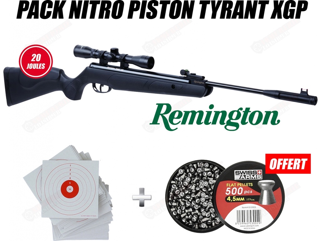

Carabine Remington Tyrant XGP, calibre 4.5 mm
Carabine Remington Tyrant XGP Carabi10
Crosse polymères, 3,2kgs, 20 Joules, piston à gaz (ou vérin) baptisée XGP chez Remington, avec levier de sécurité manuel logé dans le pontet, organes de visée ouverte (hausse réglable et guidon, fibre optique colorée), rail de fixation de 11 mm d'origine.
Carabine Remington Tyrant XGP Cr-rm810
Achetée en pack chez Armurerie-loisir 139€, avec cibles, 500 plombs et lunette 4x32 avec les colliers 11mm fournis.

Pour les plombs, ceux livrés avec le pack, Swiss Arms à tête plate, sont correct mais quelques uns pas toujours bien finis, ils raccrochent un peu à l'entrée.
