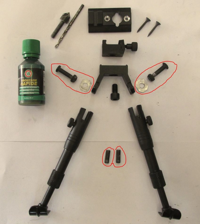

A chacun sa technique ! perso après de nombreux essais,
j'en suis revenu avec ma hw97 piston ressort (également Hammerli880) au bi-pieds comme support avant !
un sacré pied de nez aux rumeurs qui circulent  sur les forums du net héhé
montage qui na rien a voir meme avec celui proposé par HW bien sur (fixation sur les 2vis avant du carter)
le but étant de laisser le canon libre avec un point de basculement le plus en avant possible
il ne faut pas oublier que  si l'on met son point de maintien au centre de la cara (comme sur la video)  1 dixième de mm en bout de crosse arrière c'est l’équivalent en bout de canon,  et à 25 mètres plusieurs mm !
alors que si le maintien se trouve par ex. au 1er tiers en avant la précision sera bien meilleure ! (bras de levier)
après essais du bipieds d'origine HW ou c’était décevant, un simple bipieds Chinois modifié au niveau rigidité des fixations (axes de 6 remplacé par des boulons et modif des butées) et hop !
je suis droitier je contrôle donc avec ma main gauche placée en forme de poing sous  l’arrière de ma crosse façon sniper, la crosse étant à peine appuyée sur l’épaule...
bon bref à chacun sa technique et com on dit "seul le résultat compte" héhé
Précision aléatoire ? 1210
