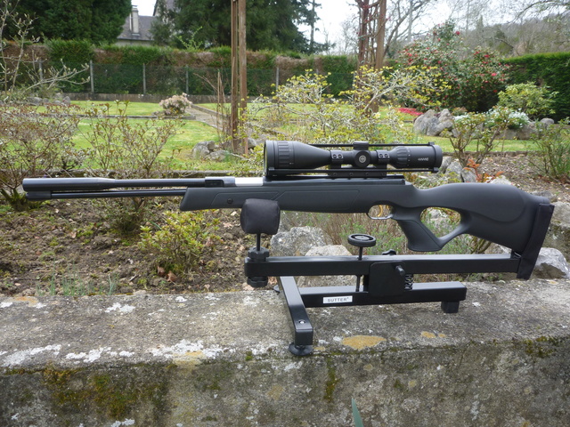

Qu'appelles tu dans le trou le plus avant? Tu utilises les vis de blocage de montage situées sous les berceaux de la lunette? Sois alors rassuré car si tu as le même Dampa monobloc que moi, point besoin de ces vis: un serrage à 5 nm des 4 vis latérales suffit à maintenir ton montage fermement sur le rail. Tu peux donc avancer ta lunette sans problème.
Ça bouge pas d'un poil sur la mienne, donc pas de raison que ça recule sur la tienne.

Oui mais je crois que sa lunette est plus longue que la tienne.
Il faut bien dégraisser le rail.
50 mètres à la HW97K P1110418
c'est un dampa 60 avec la airmax en 50 que tu as?

Ok, je me cherche un montage depuis un moment et je pensais pas qu’on puisse mettre un dampa avec cette lunette. (Désolé pour le hors sujet)

Si tu peux, le montage accepte du 50 (c'est le max). Sur cette Hawke, même avec un réglage de parallaxe à l'avant et le rail très bas de la Weihrauch, ça passe.
