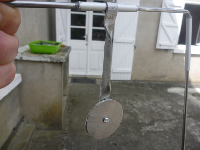

Comme il me restait un peu de "féraille" de la fabrication de mon porte cible, j'en ai profité pour me lancer dans un petit portique de plinking .
La cible est un disque de 4cm de diamètre découpée dans 2 plaques de 1,5mm d'acier. J'avais essayé avec une seule mais après un test à 25 mètres, je me suis rendu compte que c'était insuffisant: le plomb d'une cara de 20 joules enfonce 1,5 mm d'acier sans problème.
Petite cible de plinking P1110527
Le support de la cible (le bras reliant le disque au portique) est un profilé rectangulaire en acier de 10mm de largeur sur 2 mm d'épaisseur. C'est la seule partie demandant un peu de travail sur étau avec chauffe préalable du métal. Mon système tient avec vis et écrou mais un bon rivet fera aussi bien sinon mieux l'affaire.
Petite cible de plinking P1110528
Les portiques sont réalisés avec des tiges acier de 4mm de diamètre et les montants de portique  et "bloquants" de cible en tube alu de 6mm avec un diamètre intérieur de 4mm. Ils sont consolidés sur les extrémités par une collerette en époxy.
Petite cible de plinking P1110529
Les pieds sont terminés par des "flèches" taillées en acier 1mm, renforcées aussi à l'époxy et servant de "bêches d'ancrage" au portique. Les "poteaux" se démontent pour faciliter le rangement.
Petite cible de plinking P1110530
Malgré son poids, à 40 mètres, un plomb fait quand même faire un tour complet sur le portique à la cible!
Pour un meilleur "visuel", j'ai découpé des disques  dans d'anciennes cibles en carton et les colle sur le disque... C'est histoire de car le carton aura du mal à supporter plus de 4 ou 5 plombs.
Petite cible de plinking P1110531
La prochaine étape sera un portique 3 cibles un peu plus grand avec tailles dégressives (4, 3 et 2 cm de diamètre).
C'est rien de compliqué à faire, un minimum d'outils suffisent et tout se trouve en grande surface de bricolage. Malgré tout, si certains souhaitent un pas à pas détaillé avec photos, c'est possible... Faites le moi savoir.

En fait, casecaillou, j'ai pensé faire un essai avec mon porte cible derrière, mais je ne suis pas sûr (du tout) que les plombs finissent leur course à l'intérieur.
Peut être à tester avec une cagette tapissée de journaux, posée sur la tranche juste derrière?
Quoi qu'il en soit, j'aime bien faire un peu de plinking à la fin d'une séance sur cible standard pour me détendre et je lâche, grand max, entre 5 et 10 plombs dessus...
...D'ailleurs depuis la semaine dernière que je l'ai fabriqué, je n'ai tiré que 10 plombs sur ce plink, le jour où je l'ai testé à 40 m.

Sinon, j'ai fait un essai sur la petite cible de rivetage du disque-cible sur son support: le rivet a explosé au 1er plomb à 40 m! J'ai refait un essai avec un rivet inox: il a supporté plusieurs tirs à 25 m mais prend du jeu avec les impacts, autant garder le système vis-écrou qui peut prendre du jeu aussi mais peut se resserrer.
