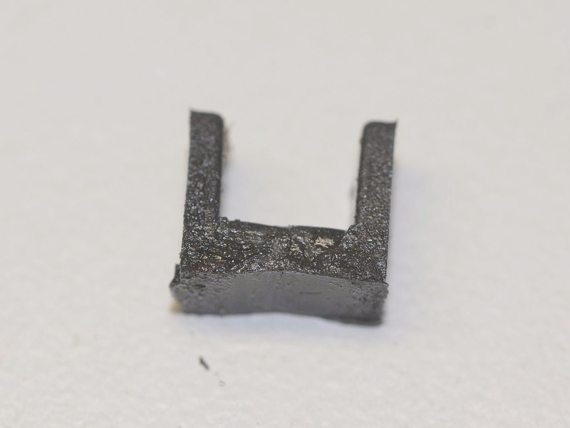

et cette petite pièce qui est tombée avant que j'ai pu voir d'où elle venait !
Mais qu'a donc ma carabine Gamo ? Dsc_8241
L'ensemble baigne largement dans l'huile ou/et la graisse.
Une remarque ?
Il y-a t'il autre chose à démonter ?

La petite pièce tombée c'est la BK126, qui vient dans la 1ère encoche du levier d'armement; elle empêche ce dernier de frotter directement sur le cylindre, et c'est pour ça qu'elle est déjà usée en "arrondi". Ne pas perdre le galet W105 non plus !
Mais qu'a donc ma carabine Gamo ? Bk12610
