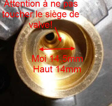

Je suis aussi dans les tests actuellement, mais j'ai perdu 7 joules alors je cherche un ressort de marteau plus dur.
J'ai envoyé un MP à Rick ce soir, voici une copie du MP et de mes modifs :
Ici tu conseilles un ressort BSA R10, c'est pour la valve ou le marteau?
J'ai trouvé 2 ressorts de marteau:
-"High power"
-"Light power"
Voilà ou j'en suis:
Coyote .22 FAC
Régulateur Huma 120B / plénum raccourci de 20mm
Corps de valve usinée à 14,5mm, angles vifs retirés en amont du port de transfert
Tige de valve de 3.22mm à 2.54mm
Ressort valve d'origine, avec la rondelle PTFE dans le plénum Huma
Port de transfert percé à 5mm
Très léger travail sur le pousse plomb
Marteau allégé de 34g à 29g soit 15%
Ressort de marteau d'origine
Avec 15 tours je suis passé avec les JSB 1.030 de 277m/s (avant modifs) à 250m/s
J'ai pas poussé les essais encore sur la consommation cc/j, mais ça arrose beaucoup trop à 100m comparé à avant...
J'aimerais retrouver une meilleure vitesse/stabilité pour luter contre le vent
Je peux placer une photo des pièces ici, si j'ai ta permission FAB???

Essais pour diminuer la conso d'air sur une Buccaneer ? ressort valve marteau Img_2010
Voici les pièces Fab!
J'ai essayé de doubler le ressort de valve, sans succès...
Vitesse maxi 180m/s environ, à 15 tours!
Il faudrait retrouver le post de Rstern sur le forum Talon Air Gun, il explique également très bien comment il faut accorder les deux ressorts entre eux avec un marteau allégé!
Et les conséquences induites...
Je verrais ce soir, je suis au taf là!

Pour le corps de régulateur, Huma indique 1mm de "libre" entre le corps de valve.
Moi j'étais plus dans le 2.5/3mm, avec la rondelle PTFE d'origine. Et ça plaque tout comme toi, en pression!
As tu agrandi ta valve aussi?

Non je n'ai pas touché a la valve, sauf réduire le diamètre de la tige comme toi  smil 84
Qu'as tu fais exactement sur la valve ?

Fab, l'augmentation du volume d'air à proximité de la valve améliore le rapport Joule/cc par tir.
Il faut passer au tour la valve tout simplement, mais surtout s’arrêter avant le siège de valve... (n'essaye pas à la perceuse à colonne!!!)

Si si en fait je l'ai augmenté aussi à 14 mm mais a la perceuse a colonne ! Essais pour diminuer la conso d'air sur une Buccaneer ? ressort valve marteau Bangin_s oui je sais c’était risqué mais je n'avait pas d'autre choix... en y allant doucement c'est passé.
