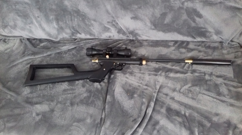

MessageSujet: Re: Crosman 2240   Crosman 2240 - Page 2 EmptyMar 10 Avr 2018 - 16:43
Voila de retour après un petit voyage au Mexique et on remet le nez sous la pluie et le crosman
Crosman 2240 - Page 2 20180410
Canon de 14", silencieux still n 3, lunette 4x32 compact et chronograph Combro cb-625 MK4

J'avoue je le trouve beau aussi mais je l'attendais avec un peu plus de puissance .
Il fait environ 10.6 joules avec plomb Exact Jumbo rs ( 0.87gr) canon 14", ressort de marteau plus dur et valve modifiée.
Je pense qu'il doit y avoir un problème cependant test effectué avec le silencieux je vais refaire sans.

seb1983...........J'avoue je le trouve beau aussi mais je l'attendais avec un peu plus de puissance .
tu a bien fait attention a cela Crosman 2240 - Page 2  border=" />
voila la bonne solution
Crosman 2240 - Page 2 Oila attention fragile après modif  <a href=Crosman 2240 - Page 2 Img_2060 pille poil tip top" />
Problème résolu le marteau devait être trop serré j'ai repris les tirs et j'arrive au plus haut a 15.50 joules sans silencieux donc je suis satisfait
