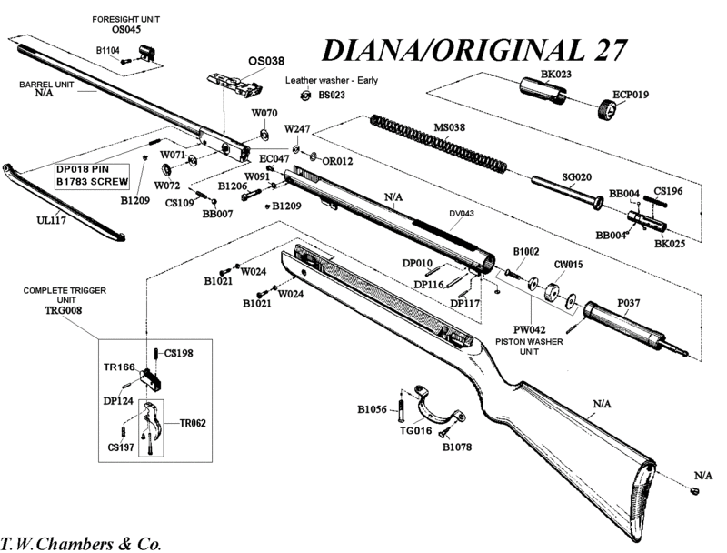

Hello
Bon j ai testé avec un serre joint long et ça fonctionne impec , il faut juste jouer au début pour insérer le guide ressort dans l'axe du piston et ça rentre tout seul , j ai 90mm à comprimer et la pièce tombe bien pour mettre les 2 axes
par contre , le petit ressort , celui qui maintient les 3 billes , comment le mettre ?
Remise à neuf d une carabine DIANA 27 de 1982 - Page 2 Img_1031
la notice n est pas détaillée à ce point
Remise à neuf d une carabine DIANA 27 de 1982 - Page 2 Diagra10
ce ressort (CS196) doit rester en butée contre l axe avant de blocage (DP116) et empêcher les billes de tomber et quand le piston recule en armant , l axe du piston pousse les billes et va se clipser en comprimant le petit ressort , et du coup les billes descendent dans la pièce et la bloque , est ce bien cela le fonctionnement ?
Et en tirant , ça libère le cylindre et il permet aux billes de remonter vers l extérieur et donc libèrent le piston , et paf le plomb
Fred2
Fred2
Cancer Cheval
Nombre de messages : 465
Remise à neuf d une carabine DIANA 27 de 1982 - Page 2 Empty
MessageSujet: Re: Remise à neuf d une carabine DIANA 27 de 1982   Remise à neuf d une carabine DIANA 27 de 1982 - Page 2 EmptyMer 31 Jan 2018 - 14:21
Apparemment comme ça : https://www.forum-airguns.com/t77486-carabine-diana-27

Rhoo , je vais devoir attendre de rentrer chez moi ... , j arrive pas imaginer comment il peut tenir comme ça ? et du coup , comment les billes restent dans leurs logements ?
Le ressort ne sert pas à les maintenir en place ??
Voila ce que c est de démonter sur un coup de tète entre 2 notes de musique ...on regarde pas et après on pleure comment faire !! lol

Merci Fred
C est remonté Remise à neuf d une carabine DIANA 27 de 1982 - Page 2 15174210

je veux le mettre ! ben je me suis demandé si je devais créer une encoche !! mais sur la photo qui n'est pas à moi j'ai l'impression que le bouchon est maintenu par le ressort !!
on verra une chose après l'autre ;-)

Sur ce Bouchon Diana 25D  Il y a bien une encoche pour laisser passer le ressort.

Ok bruno c'est clair !! je vais devoir la faire sur le modèle commandé exprès mais sans encoche !! merci beaucoup ! top !!
je vais pouvoir avancer !!
