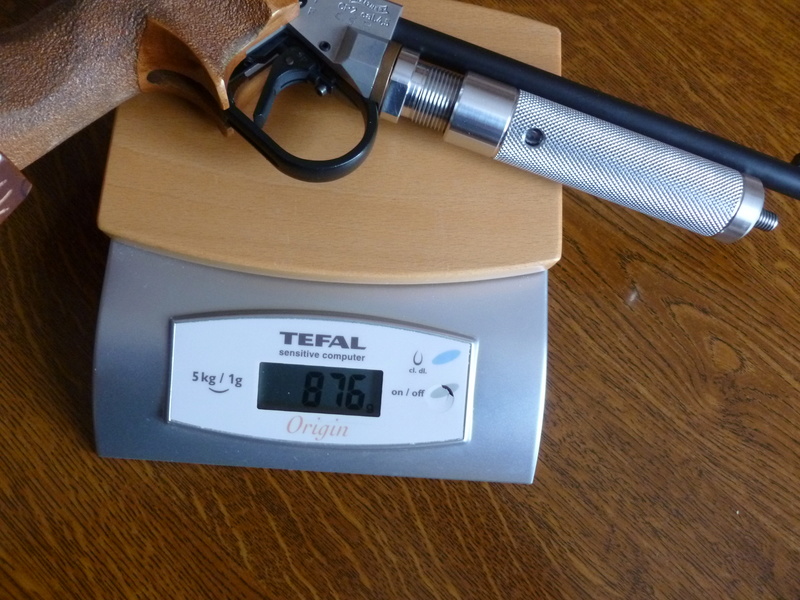

j'ai acheté cette arme il y a 8 jours et j'ai voulu voir comment c'était foutu là-dedans... car le vendeur disait; cartouches qui fuient... la soupape est fixée par 2 vis . j'ai acheté cet adaptateur de cartouches CO2 12 grammes et bien sûr quand j'ai voulu essayer, FUITE de partout. Tranquille, tu respires et tu réfléchis. En soufflant coté soupape... l'air sortait par le canon.Démontage et une rondelle d'épaisseur sous le ressort pour renforcer la fermeture de la soupape.... SUPER, plus de fuite et après la nuit avec la cartouche dedans, ce matin, toujours autant de pression dans la cartouche qui ne s'est pas vidée.. et je viens de la vider en tirant encore au moins 50 plombs (au chrony 144 m/s) Problème: avec ce ressort taré plus fort pour la fermeture de la soupape, j'ai également un peu touché coté ressort de marteau et tout fonctionne normalement mais ce serait bien si je pouvais retrouver les joints d'origine ainsi que le ressort de soupape et aussi la soupape ... Vous savez ou je pourrais avoir tout ça ??[img]CP2 WALTHER - Page 3 P1030527[/img]

une dernière avec le poids de l'ensemble [img]CP2 WALTHER - Page 3 P1030529[/img]
