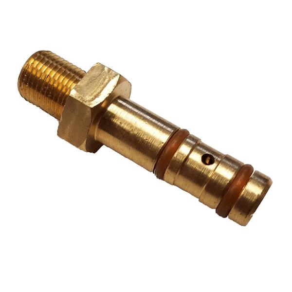

je vais essayer de vous donner mes solutions. Le raccord ne possède aucune référence mais je pense qu'il est commun aux PCP de la marque. Il a fallu que je questionne Hatsan USA pour ce raccord et il m'ont répondu qu'il en avait alors que le site indique "sold out".
https://hatsanusa.com/search?q=pcp+fill+probe
Après plusieurs échange de mail je suis parvenu a un achat avec paiement Paypal mais il faut insister.
Voilà une photo du raccord, filetage 1/8 je pense que d'autre marque utilise ce raccord.
J'ai mis un peu de graisse silicone sur les joints pour éviter qu'ils ne tournent à l'introduction.

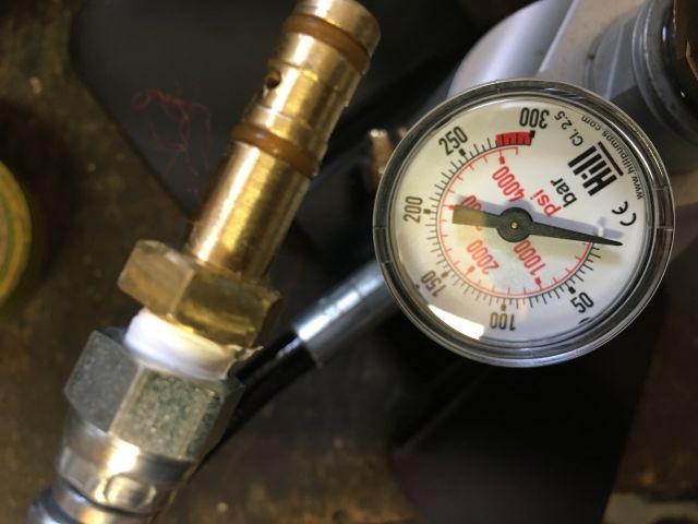

Le raccord en place sur la pompe Hill

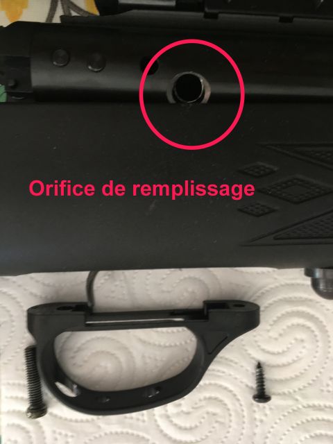

Concernant la procédure de gonflage il faut démonter le pontet (2 vis ) et ensuite on bascule légèrement l'ensemble pour avoir accès aux 2 orifices.Pour gonfler on introduit l'embout et on pompe.

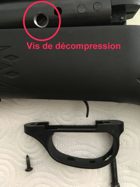

Pour dégonfler le gas ram a l'opposé du trou de remplissage on a un orifice avec une vis il suffit de débloquer cette vis pour dégonfler le gas ram (je ne l'ai pas fait car cette p....n de vis est bien bloquée.

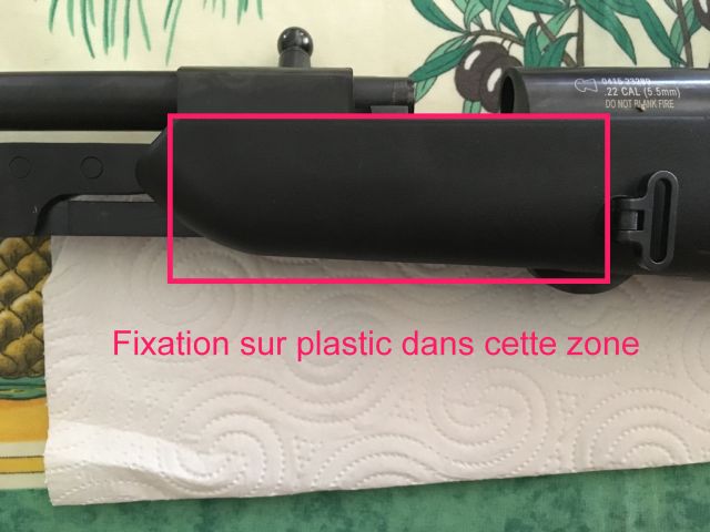

Maintenant il me reste a installer un bipieds sur cette carabine mais je souhaiterai le boulonner sur
l'avant a proximité de l'axe de rotation du levier d'armement
Elle est arrivée La Hatsan 150 Torpedo Vortex - Page 2 10.22
Si vous avez des tuyaux pour cette solution ou une autre je suis preneur.

Salut Alain, merci pour ces explications en photos, c'est on ne peut plus claire. L'avantage de ce piston c'est que l'on peut vraiment ajuster sa pression de manière optimale en fonction du plomb qui passe bien dans le canon. Pour obtenir une précision correcte, tu devrais baisser sa pression pour avoir une énergie comprise entre 25 et 30 joules pas plus. Au delà, en piston-ressort ou vérin, la carabine "saute" trop de l'avant à chaque tir et ça nuis totalement à la précision. Tu n'arriveras pas à la maîtriser, c'est du vécu...
Pour le bipied, tu peux l'installer sur les joues de la longuesse, à l'endroit que tu indiques sur ta photo. Pour ce faire, tu achètes deux petits rails Picatinny que tu fixes à l'aide de vis relieuses (celles qu'on utilise pour fixer les clinches de porte, à recouper en fonction de l'épaisseur des joues de la longuesse).
Puis, tu achètes le bipied Stoeger Atac Suppressor, conçus exprès pour se fixer sur les côtés du fut :
www.armurerie-auxerre.com/bipied-stoeger-atac-suppressor.html
Mais ce bipied Stoeger n'a pas bonne presse, il ne verrouille pas correctement ou bouge je sais plus. Il doit y avoir d'autres marques qui propose ce type de bipied, faut chercher...
L'autre solution, celle que je te préconise si tu veux absolument installer un bipied, c'est de le positionner sous le fut à environ 7 cm en avant du centre de gravité de ta carabine (généralement, à l'avant du pontet). Placé à cet endroit, le bipied remplacera ta main gauche qui te sert normalement à maintenir le fut de manière optimale. Donc, pareil, rail + bipied avec collier de fixation picatinny.
Mais la meilleure solution pour une précision optimale, c'est de loin l'utilisation d'un sac de tir.  Elle est arrivée La Hatsan 150 Torpedo Vortex - Page 2 Beerchug

Bon j'abandonne la solution du bipieds car Le Stoeger n'a pas de bons retours et de plus il faut installer des rails sur le garde main donc cela sera sac de tir maison (vieilles fringues), mais je garde de côté ton idée Ozzy car c'est la plus esthétique et fonctionnelle.
