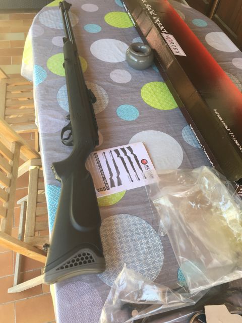

Je pense avoir passé le délai pour poster des photos donc la Hatsan à son arrivée, sortie de son emballage et enfin premier carton a 10 mètres assis avec le bipieds livré d'origine.
Encore beaucoup de progrès a faire mais après une interruption de 35 ans il faut retrouver les bons réflexes.

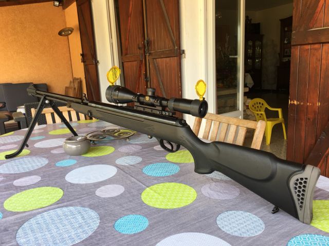

Hier réception de la lunette et du montage "souple DAMPA" ensuite installation sur la carabine, pour cela il a fallu que je démonte la hausse d'origine car la lunette ne passait pas smil 83
Le soucis maintenant c'est son poids total, et à mon avis le tir debout est possible si on s'appelle Mr HULCK
Donc cela sera assis ou couché avec appui et là le poids devient ton ami
Petite revue de la carabine
Je n'ai pas réussi a trouver une 155 torpédo (crosse bois) donc c'est la version plastique et dans le Sud quand il fait chaud la sueur colle partout.
La manipulation est très facile et la détente quatro est agréable.
Pour l'armement avec le bras sous le canon il suffit d'un geste continue pour l'armer et cela ne pose aucun problème.

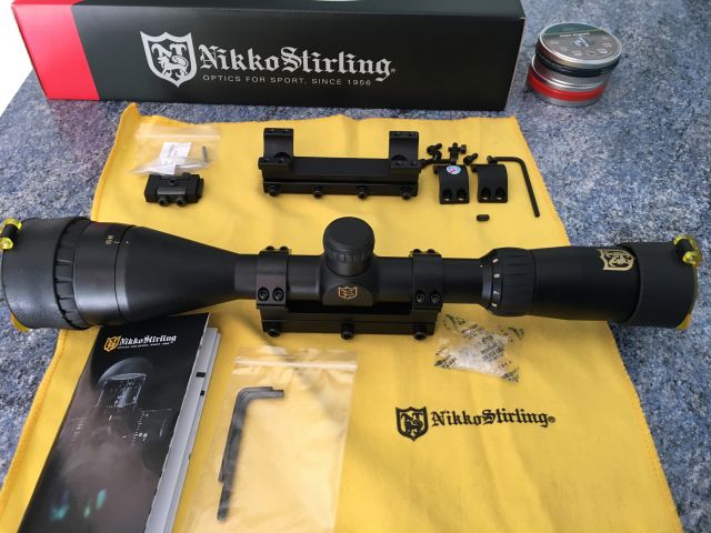

Concernant la lunette après réception déballage et inspection.
Attention c'est du Chinois à 89€ c'est la 3.9x42 Nikko Stierling Airking, elle donne une impression de robustesse les tourelles sont très précises. Il y a 3 bagues tournantes sur l'objectif on règle la distance de 10m à l'infini devant l'oculaire on a le réglage de dioptrie et entre les 2 l'ajustement du zoom de 3 à 9.
Bon point pas de coma sur la périphérie des lentilles et on ne perd pas le "point" en jouant sur le zoom. Maintenant combien de temps elle tiendra sur l'obusier cela reste la question.
Donc installation de l'optique démontage obligatoire de la hausse d'origine et mise en place du bloc antirecul.
L'ensemble est pas mal et séance de tir l'AM.
