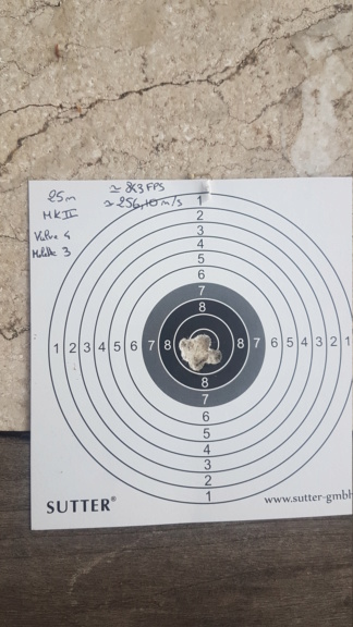

Bonsoir messieurs
Petite séance de réglage avec les plombs JSB mk2 reçu aujourd'hui, alors gros changement sur mes premiers essais se qui me rassure...
J'ai donc ressortie le chrony pour arrivé au réglage valve sur 4 molette sur 3 et régulateur qui je pense plus proche du 140 afin de projeté les plombs à 256m/s je ne pousse pas plus à cause du bruit :/.
J'ai donc effectué un réglage à 25m puis 2 carton à 50m : 1 pour essai et un avec l'aide de chairgun ( que je ne maîtrise pas réellement ) avec l'option reticule .En coefficient balistic j'ai utilisé 0.0520 trouvé sur un site https://www.gatewaytoairguns.org, le groupement est present et je pense que à 50m les 3 plombs sorti sont de ma faute mais en regardant beaucoup de video à 50m beaucoup font le groupement de 25m.
Qu'en pensez vous ? Le groupement est normal ?
Bon du coup je ferais d'autre tir demain pour voir si le réglage ne bouge pas.. et je vais devoir zerote la lunette car j'arrive presque en bute en élévation donc pour m'amuse à cliqué pour tiré à 50m et plus je suis bloqué.
Merci encore de vos aide je testerai quand même sans le silencieux si vous avez d'autre astuces je suis preneurs FX Impact - Page 8 15313310

FX Impact - Page 8 Empty
MessageSujet: Re: FX Impact   FX Impact - Page 8 EmptyJeu 12 Juil 2018 - 5:45
JayMan a écrit:
De plus à ce moment là (début 2017), la FX Impact était très demandée et il y a eu comme une baisse du controle qualité chez FX et certains canons FX n'étaient pas tip top (voir sur airgun nation et Fatal qui a fait changer son canon chez Armurerie Auxerre).
Je crains pour toi que tu sois dans ce cas.
Fais une recherche du post de Fatal ou envoie lui un mp pour discuter avec lui du probleme,mais il semble qu'il faisait de meilleurs groupements malgré un canon pas parfait.

MessageSujet: Re: FX Impact   FX Impact - Page 8 EmptyJeu 12 Juil 2018 - 10:12
Avez vous effectué une chaîne de tir au chrony pour voir si les vitesses sont régulières.

MessageSujet: Re: FX Impact   FX Impact - Page 8 EmptyJeu 12 Juil 2018 - 10:23
FX Impact - Page 8 Screen11
Je ne sais pas si je peux le mettre... puis j'avoue sa m embeterais de devoir le changé...
Voila se que j'ai fait hier une dizaine de plomb.. et plus haut vous avez également un screen quand je tirais avec les fx.. pour moi c'est régulier à voir si c'est le cas en comparaisons...

MessageSujet: Re: FX Impact   FX Impact - Page 8 EmptyJeu 12 Juil 2018 - 10:46
Effectivement ça calme au vu du string shoot 4 m/s d'écart, effectué sur 14 tirs, dans une première hypothèse voir les projectiles poids, déformation (mauvais lot), mais je pense que le problème à déjà été soulevé.  Je dirais ensuite le tireur, as tu essayé de faire tirer une autre personne avec ton arme.

MessageSujet: Re: FX Impact   FX Impact - Page 8 EmptyJeu 12 Juil 2018 - 12:50
Je suis aussi d'accord que çà va pas du tout pour une FX. Avec ma wildcat .22 à 45-50m je tire 4 plombs dans une pièce de 1€ à plat ventre sur le sol et bipied vanguard.
Ici il y e encore des paramètres qui peuvent jouer comme le silencieux et le tireur car je n'ai pas bcp d'expérience mais il y a quand même une bonne différence entre le 25 et le 50m dans ton cas.
D'où ce que j'avais proposé de la fixer dans un genre d'étau pour être sûr à 100% qu'elle ne bouge pas.

MessageSujet: Re: FX Impact   FX Impact - Page 8 EmptyJeu 12 Juil 2018 - 14:18
J'ai du mal à interpréter tes cartons également.
Dans le "normal", tu devrais faire le même groupement à 50m qu'à 25m avec une impact...et sans forcer!
Le 2ème carton (à 50m) avec un "arrosage" vertical pourrait s'expliquer par un problème de régularité dans la pression des tirs mais les vitesses au Chrony sont bonnes,  au moins aussi bonne que sur ma Royale, donc j'écarte cette hypothèse.
Le 3ème carton arrose d'avantage autour de la mouche (sans doute, as-tu rectifié ta hausse entre le 2ème et le 3ème carton) comme quand je donne des petits "coups de doigt"par manque de concentration.
Tu dis, si je me souviens bien, ne pas oser tirer à pleine puissance rapport au bruit. Es tu sûr de ne pas vouloir essayer au moins pour une trentaine de plombs à 50 mètres?
Si tu pouvais faire essayer ta cara par un autre tireur confirmé, je pense que ça pourrait éliminer certaines pistes aussi, c'est clair.
Je ne me permets de sous entendre que tu es mauvais mais si un autre tireur dispersait comme toi, il serait alors évident que ton problème vient de carabine/lunette/et ou/ plombs.
Les serrages de ta lunette sont ok? Tu as vérifié?

Gio dit:
"J'ai une lunette hawke sidewinder 30 sf 8-32x56 avec des colliers haut en position couche avec appui avec sac caldweel avant et arriere"
"je vais devoir zerote la lunette car j'arrive presque en bute en élévation donc pour m'amuse à cliqué pour tiré à 50m et plus je suis bloqué."
Sur ma FX, à pleine puissance, je ne suis pas en butée de réglage en élévation à 80 m (Hawke Airmax 30 SF 8-32 X 50, cal 5.5 pour 40 joules avec JSB exact heavy). Donc, à ta place j'essaierais de tirer pleine puissance à 50 m pour voir les groupements obtenus (et sans le chargeur des fois que ce soit lui qui déforme les plombs).
Un canon "foireux" qui "n'arroserait" que de temps en temps sur une série: j'ai du mal à m'expliquer ce phénomène. Si le canon a un problème, pourquoi ne disperserait-il pas tout le temps?

MessageSujet: Re: FX Impact   FX Impact - Page 8 EmptyVen 13 Juil 2018 - 16:43
J'ai enfin des groupement à 50m et un essai à 82m... le problème était mon sac avant avec lequel je me servait de support... en effets j'ai remis mon bi pied... assis sur une chaise avec la carabine sur la table.. et le petit sac pour pausé le bas de la cross... est grande surprise.. pourtant sur le sac j'avais vraiment l'impression que c'était stable.. je vous poste les 2 cibles 52m et 82m; un chargeur de 16 pour chacun.. le 1er plomb décroche mais j'avais pu lire que c'était habituel à priori.
Merci encore pour votre aide à tous... sa fait plaisir d'avoir un forum sur qui demandé de l'aide et des conseils.

MessageSujet: Re: FX Impact   FX Impact - Page 8 EmptyVen 13 Juil 2018 - 18:54
Mdr gringo tkt pas de soucy j'en ai rigolé aussi :) mais pour moi sur le sac j'étais telement stable...
Enfin... reste plus que de pofiné au mieux... mais pour sa je vais attendre la bouteille ;)
