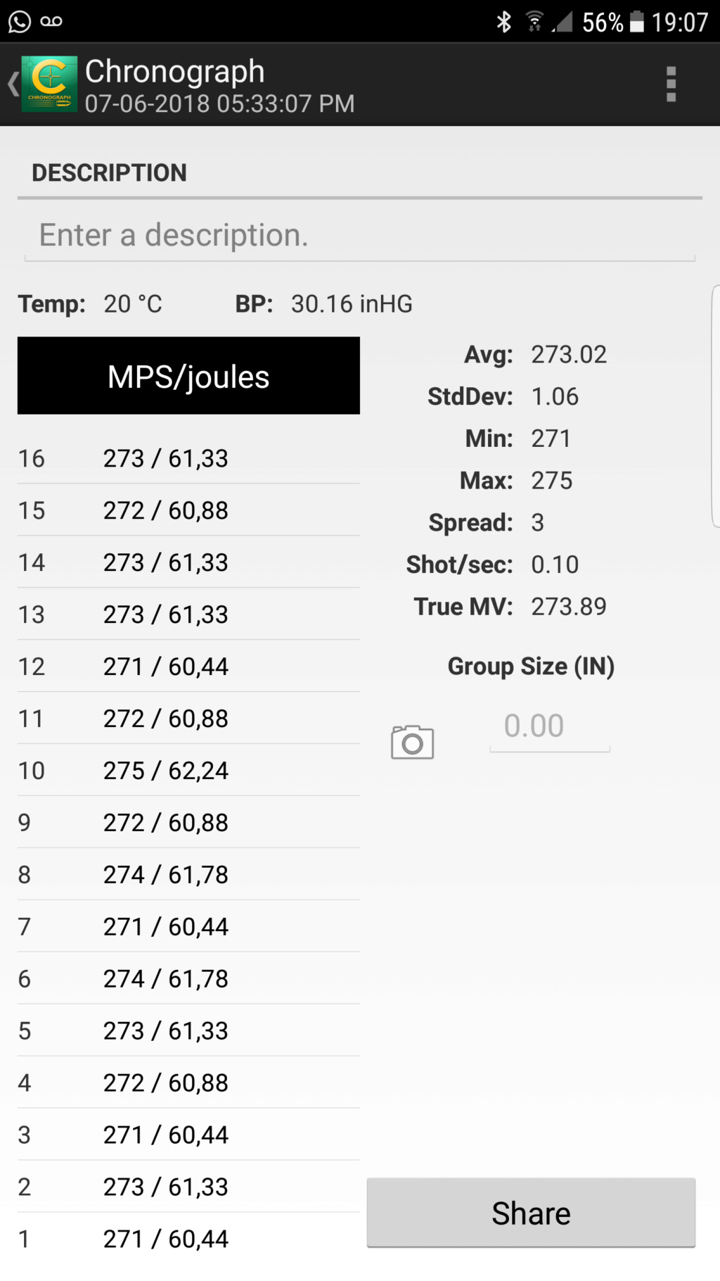

MessageSujet: Re: FX Impact   FX Impact - Page 7 EmptyVen 6 Juil 2018 - 19:11
FX Impact - Page 7 Screen10
Voici le screen d'un chargeur complet au chrony

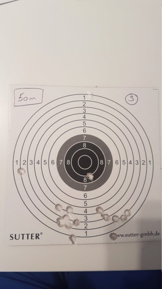

Bonjour tout le monde...
J'ai refait quelques tir se matin 2 chargeur à 25m et 1 à 50m..
J'ai donc réglé ma lunette à 25m en m'étant mes visses pour la hausse à 0 et en réglant juste avc les clic je me suis donc amusé à compté afin de trouvé le milieux.... une fois mes tir bien centré Jai rechargé la carabine à 200 bar : avant d'effectuer les 1ers tir d'essai...  1er carton légèrement sur la gauche et quelques plomb se balade (5) ; 2e carton : bien centré et pareil des plombs se balade en milieu de chargeur. Je n'ai rien change meme postition de tir même grossissement et pourtant je me retrouve au centre ; et le 3eme carton à 50m catastrophes pour une PCP une fois à gauche une fois à droite mais toujours par groupements... je vous poste les photos..
J'ai commandé des jsb heavy mk2 que je recevrais surement jeudi ou vendredi  en espérant une amélioration et que c'est juste la carabine qui n'accepte pas les plombs.. ( se que je trouverais bizarre mais bon ) je pourrais effectué des test sans le silencieux après le 17 juillet quand j'aurais récupéré lambout.

MessageSujet: Re: FX Impact   FX Impact - Page 7 EmptyDim 8 Juil 2018 - 10:33
Désolé de te le dire mais c'est pas brillant pour une cara supposée ne pas arroser.
Etant donné que la dispersion n'est pas proportionnelle à la distance, j'exclurais
un pb de lunette. Reste les plombs (le + probable) et la cara (le - probable).
Tu n'as qu'un seul type de plombs sous la main ?
Nombre de messages : 6656
MessageSujet: Re: FX Impact   FX Impact - Page 7 EmptyDim 8 Juil 2018 - 10:54
désolé de te le dire mais tes cartons sont brouillons, tu changes de plombs, tu cliques, une fois tu vises le 5, on ne peut juger donc t'aider
il faut que tu fasses quatre séries de 5 plombs avec les plombs les plus adaptés
pour ce faire:
il est inutile de prendre des cibles, tu peux prendre n'importe quel carton, sur lequel tu fais un point ou une croix qui sera ta mouche, il faut que tes cartons soit assez grands de façon à ce les impacts n'en sortent pas
tu règles ta cara à 20m (point visé, point touché)
tu fais quatre séries de 5
une série à 20, une à 40, une à 60 et une à 80 et surtout sans cliquer et toujours en visant la mouche de la cible
ensuite tu fais le point moyen en prenant tes trois meilleurs plombs de chaque série
tu traces une ligne verticale passant par le centre de la mouche sur tes trois cibles
et tu mesures ce point moyen par rapport à la ligne verticale de la mouche
là on verra bien si le groupement se déplace en latéral et surtout selon quelle amplitude
mais j'ai ma petite idée
pendant qu tu y seras avec les photos, une photo de la fleur de la bouche du canon nous sera utile

Slt pbbit je n ai pas touché au clic ni visé le 5 les 3 cartons de se matin c'est en visant le centre de la cible avec le même grossissement la meme position les même plombs et le même points visé..
Je prend note de ton essai a effectué je le ferais sans aucun soucy... mais je te confirme que je n ai rien changé pour c'est 3 cartons.
Pour varadero : oui je n'ai que les plombs fx 1.645g mais je viens de commandé des jsb heavy mk2 que je recevais jeudi je pense.
