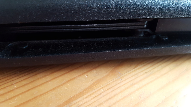

Bonjour tout le monde alors voila j'ai demonter la lunette verifier la vise de serrage Tir non précis, carabine ou plomb  - Page 2 20170412
Elle etais corectement serrer
Ensuite j'ai mis un bout de chiffon et retirer voici le resulta
Tir non précis, carabine ou plomb  - Page 2 20170413
Ensuite j'ai essayer de tirrer toujour a 8m en appuis j'ai pue remarquer mais j en suis pas sur une puissance non identique a chaque tire ensuite lors de un tire j'ai crue voir un nuage Tir non précis, carabine ou plomb  - Page 2 20170415
Voila si vous aver des idées je m'y attaque de suite
Merci de votre aide

Sur le fut je ne remarque aucune vis il faut donc le demonter ? Pour voir les vis
Et pour l'embauchure il me parrait normal mais voila je n'est pas moyen de comparaison

les vis du fut sont sous les longs caches striés (ils sont clipsés).
l'embouchure, c'est de l'autre coté qu'il faut regarder. dans le trou du canon, voir si c'est un rond net ou s'il y a une bavure.

nuage en sortie de canon.... trop de graisse à l'intérieur de la chambre-piston effet diesel, pas bonne précision mais à 8 mètres quand même ???? mais tu vas apprendre petit à petit à maitriser tout ça

Bon d'accord et xa explique que les plomb ne parte pas bien ? Car j'ai tirer dans une plaque de metal et j'ai trouver des plomb qui sont arriver a plat ...
Sous le fut voila ce que j'ai Tir non précis, carabine ou plomb  - Page 2 14919912
Alors comment enlever le dieseling ?

J'avais bien une viss du fut pas super bien serrer j'ai remedier a ca Tir non précis, carabine ou plomb  - Page 2 14919913
