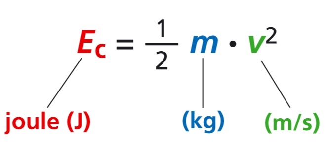

bonjour a tous
pourriez me dire, si il existe un programme pour calculer les joules , d après le poids du plomb et le nombre de fps
ou la formule
les programmes que j ai pus trouvé sur la toile , sont pour le airsoft et le poids du plomb n est pas pareil

Une image prise sur tir mailly:
choix chrony Ec

avec la vitesse en m/s, avec ces données:
- poids du plomb en grammes (marqué sur la boite): P
- vitesse V
je fais: P x V x V / 2000.
j'ai direct l'énergie en joules.
avec des Fps, si tu calcule comme ca, tu peux diviser le résultat par 9 pour avoir une approximation.

merci a tous , au moins comme cela , je vais pouvoir calculer les joules des que j aurais le chrony , hâte d être lundi
