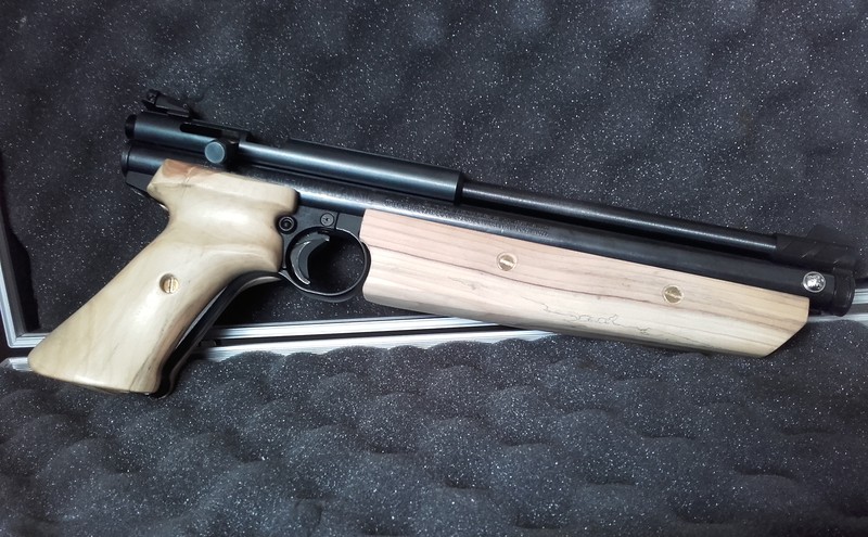

Les poignées tu peux en trouver partout,
tu as aussi des tutos pour les faire toi même.
L'avantage c'est qu'elles sont faite pour ta mains thumleft
Voici les miennes que j'ai pas encore fini d'ailleurs.
Bon c'est pas du grand art, mais c'est un bon début:
Combien de pompe pour le crosman 1377 ? 1377.001

C'est vraiment bien fait.
Bravo

Merci Papyjo,
Heureux si cela peux t'inspirer, pour ton canon qui bouge, il te faut vraiment investir dans une culasse en acier et ce sera réglé à jamais, cela vaut la peine je trouve.
Tu peux apercevoir sur mon 1322 j'ai un kit de vis en inox, j'aime bien le contraste avec l'acier bronzé.
Et voici mes autres Crosman 1322 et 2240, celui du milieu a la culasse multishot de Gmac, avec barillet 10 coup, c'est le grand luxe et toujours une précision infernale, le silencieux TKO est vraiment efficace, le bruit du plomb sur la cible est plus sonore que le tir, juste un «tchiiack!» et ça part droit dans le 10.
Et le 1322 du haut de la photo est vraiment très puissant et précis, je m'en étonne a chaque utilisation!  Combien de pompe pour le crosman 1377 ? Drink
Combien de pompe pour le crosman 1377 ? Fullsi10

Ouro60 t'es modifs sont vraiment propres,
ça donne envie. thumleft
T'en a pour une petite fortune quand même.

salut Smoky,
Oui, tu as raison, le tout accumulé est un investissement, mais comme c'est mon loisir unique, en prenant mon temps, ce sont des dépenses qui ne sont pas dramatiques et le plaisir du résultat donné: une arme performante, puissante et très précise, cela vaut la dépense, je t'assure!
Pour moi c'est une vraie pathologie, je suis déjà en train de m'en prévoir un nouveau, mais je ne me précipite pas... j'attends le bon flash.
Je sais, ça s'attrape vite Combien de pompe pour le crosman 1377 ? 0trampol
Petite question, tes lunettes ne se dérèglent pas avec les coups de pompes du 1322 ?
