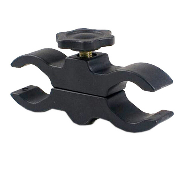

Sinon je viens de penser a une pince pour lampe torche sur lunette comme ceci:
contrepoids CP1  Rail-pour-lunette-de-Base-militaire-tactique-lampe-de-poche-Torch-Clamp-Weaver-Picatinny-Dovetail-adaptateur.jpg_640x640
Tu fixes la pince sur le réservoir, cela doit tenir et il ne te reste plus qu'a trouver le contrepoids.

en attendant j'ai exploité l'idée de roméo 33 avec un collier de 40 grammes
et prise en main excellente et pratiquement plus de bouger du canon (canon qui ne touche pas le collier)
