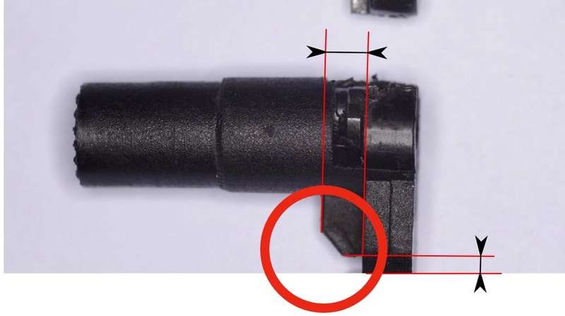

a mon avis, ce sont ces 2 cotes la qui jouent:
pistolet kimar 911 / 1911 co2 177 4.5 - Page 3 Captur10
peux tu les mesurer ?

concernant la nécessité de pousser le bouton, j'ai probablement la reponse...
je viens de recevoir mon bouton commandé sur AA
il n'y a pas le chanfrein , tres visible sur la photo ci dessous.
pistolet kimar 911 / 1911 co2 177 4.5 - Page 3 Captur11
mise en place du nouveau bouton: je dois appuyer sur le bouton pour rentrer le chargeur.
remise en place de l'ancien, ca marche sans appuyer.
et c'est la seule difference entre les 2 boutons...
a vos limes..
cote du chanfrein a faire: env 2.5mm à 45°
commencer à 2 mm x 45° et essayer, avant d'aller + loin
