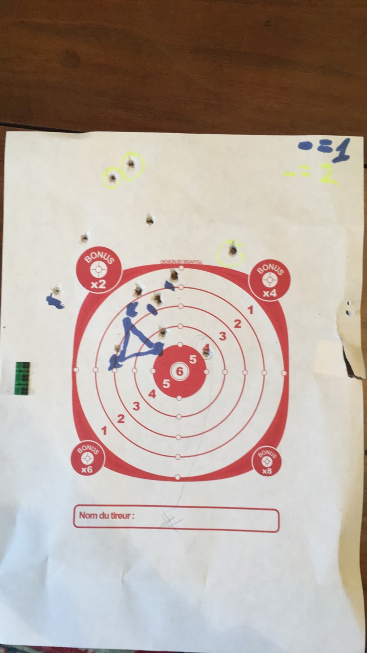

Voilà à peu près à quoi ça ressemble c'est à dire "rien" haha
Je suis pas sur d'utiliser le bipied ça m'a pas l'air stable ni les couvertures en dessous, j'ai l'impression de glissée quand le coup part !
Détente très longue et dur je ne m'y suis pas encore habitué après 1h30 :D
Questions en tout genre pour débutant en Carabine à Plomb  - Page 11 Img_2314
Questions en tout genre pour débutant en Carabine à Plomb  - Page 11 Img_2311
Questions en tout genre pour débutant en Carabine à Plomb  - Page 11 Img_2313
Questions en tout genre pour débutant en Carabine à Plomb  - Page 11 Img_2312
Mes cibles sont dans l'ordre
La première on voit que tout est en haut
La deuxième un peu moins et sur la gauche
La troisième on se rapproche mais bordel j'ai mis au moins 25 clique pour aller vers le bas et 15 pour la droite
Sachant que je suis à 13m environ c'est normal ? Ou faut que je m'habitue déjà à la détente etc ?
Si vous avez des conseils d'installation je suis preneur
Nombre de messages : 7260
Localisation : falaise
Questions en tout genre pour débutant en Carabine à Plomb  - Page 11 Empty
MessageSujet: Re: Questions en tout genre pour débutant en Carabine à Plomb    Questions en tout genre pour débutant en Carabine à Plomb  - Page 11 EmptyMer 11 Jan 2017 - 15:15
à 12m 20 clics ça ne représente que quelques mm de correction. c'est normal.
ta lunette à des tourelle de 1/4. soir un clic égal à 1/4 de pouce à 100 yards. ou plus vulgairement 6mm à 100m.
donc tu as corrigé de ~1,2cm vers le bas et ~9mm à droite. en general ces lunettes sont préréglée à +/- 10m.
si on prends en compte tes coups de doigt plus que probable, 1.2cm sur la droite c'est pas déconnant et

Ah d'accord quand on utilise les chiffres c'est beaucoup plus parlant !
Je dois donc encore donner un paquet de clic avant d'arriver dans le centre Questions en tout genre pour débutant en Carabine à Plomb  - Page 11 0trampol

Oh c'est sont les premiers tirs , entre réglages , rodage de l'arme , rodage du tireur (la detente et le recul) ... tu as de quoi faire pour t'améliorer . Fallait par contre commencer peut etre en visée libre puis commencer a régler la lunette .
Il est ou le porte cibles ?
PS.: en tous cas t'es pû puceau Questions en tout genre pour débutant en Carabine à Plomb  - Page 11 Bigun2

Pour le réglage de la lunette, j'ai abandonné l'idée du bi-pieds.
Sac de sable et laisser l'engin se donner après le tir.
Novice dans la/les technique(s) de tir, j'ai tout essayé, plus ou moins de contraintes sur l'armes.
Plus je la tenais plus ça partait en cou****
Avec de la souplesse et le sac, ca commencait à être "précis" et régulier à 15m.
Ca cognait fort (par rapport à ce que je connaissais), le rodage plus l'adptation à l'engin, je trouvais pas ça évident.

on dirait que tu tires en direction de la rue , derrière ta clôture,  mais j'ai beau agrandir l'image, je ne vois pas ta cible
 HA dis donc... tu as l'impression de glisser quand le coup part... elle a quand même beaucoup de recul ta carabine .

Je vais essayer alors d'enlever le bi pied et de mettre quelque chose de plus stable comme des serviettes enroulées par exemple
Je pense aussi que je suis très crispé quand le coup part, faudrait que j'essaye de ne pas retenir la carabine et de laisser aller le mouvement
J'ai deja envie d'y retourner Questions en tout genre pour débutant en Carabine à Plomb  - Page 11 Emotico2
Le porte cible je venais de l'enlever j'ai pas pensé à le prendre en photo :'(
Ne vous en faites pas je n'ai blessé personne
En faite là où je tire, l'espace m'offre un talus sur plus d'un 1m50 de haut donc les plombs ne risque pas de partir en dehors de ma propriété
Le bipied est vraiment pas mal ! Je pourrais le mettre à même le sol ?

tu vas apprendre tout ça ; de ne pas trop crisper la carabine au moment du tir, et même de la laisser faire toute seule... comme ça elle aura la même réaction à chaque fois que tu tireras, "laisse-la vivre"

J'ai calculé qu'à ma distance un clic = 0.78 mm donc j'ai encore pas mal de clic à donner Questions en tout genre pour débutant en Carabine à Plomb  - Page 11 Band
